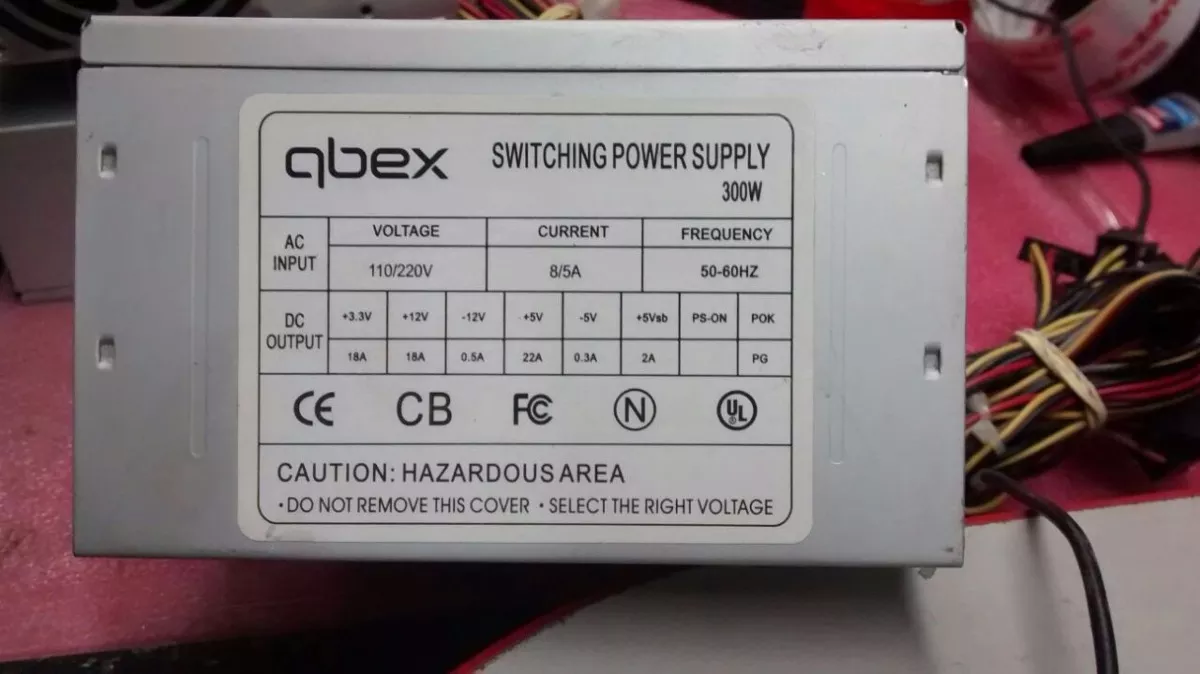

Arrisco colocar essa placa de vídeo na minha fonte?
Bom dia a todos,
Meu PC:
i5 2310
2x 4gb de ram = 8gb
HD 1TB
Placa de video: uso r7 240. Comprei uma GTX 1050 TI
Minha duvida é a seguinte compreio uma GTX 1050TI pra substituir minha R7 240, só que nao sei se a fonte que uso atualmente vai segurar a placa de video.
Vou deixar a foto da minha fonte em anexo, OBRIGADO!

Ninguém no Fórum, em sã consciência, te diria pra arriscar.. Diria pra esperar juntar uma grana à mais, pra comprar uma fonte decente.. Aliás, 100 reais apenas pra fonte boa, não rola..
Mas é aquilo: a gente só pode te aconselhar.. Quem vai decidir como agir será você.. A 1050Ti é uma placa de consumo baixo, mas essas fontes genéricas são uma "brincadeira" de Roleta Russa: nunca se sabe o que vem..
Cara, a 1050Ti pede 27 A na linha 12 V. A sua placa entrega 22 A. Sabe o que acontece? Ou queima fonte e neste processo corre o risco de queimar outros componentes; ou detona os capacitores da placa-mãe, que vão trabalhar com sobrecarga para alimentar o slot PCI-e, isto se ligar!

27 amperes ? Acho que se enganou, isso daria  324 W ! Uma 1050ti usa 1 conector de 6 pinos PCIex de energia, e puxa no máximo ( limites teóricos ) 150W da fonte ( 75W do slot e mais 75W do conector ).
Agora, realmente estas fontes GENÉRICAS são uma caixinha de surpresa, podem suprir a carga informada como podem ter variação já com metade da potência mencionada.
Ideal realmente é você comprar uma fonte descente. Qualquer outra opção  é por sua conta e risco!

Ela pede menos de 10A da linha de 12V
https://www.techpowerup.com/reviews/Gigabyte/GTX_1050_Ti_G1_Gaming/27.html
Usualmente, ela nem tem conector de energia.. Essa da Gigabyte do teste, mesmo com conector extra, não passa dos 75 Watts de consumo..

Além do que o pessoal já disse, é importante frisar: essas informações de fonte recomendada pelo fabricante da placa de vídeo devem ser ignoradas.

Sim, a fonte do link que você mandou é um produto genérico de péssima qualidade feito para enganar.
Recomendações, em ordem de níveis por qualidade e custo x benefício:
1) Cooler Master GX 450 Storm, Cooler Master G450M, Corsair CX 450;
2) PCYes! Electro 430, XFX XT 400, Corsair VS 400, EVGA 450B;
3) PCYes! Shocker 400, EVGA 430 White.

Antes de qualquer coisa, um esclarecimento: não existe essa de "watts reais", isso é gíria de brasileiro. Essa expressão só se fala aqui, e em mais nenhum outro lugar do mundo, é uma besteira que só é usada por dois tipos de pessoas: as que não entendem nada de fonte e as que até entendem, mas estão deliberadamente tentando enganar as pessoas do primeiro tipo.
Fonte tem Watts. Ponto. Não é "watts reais", é apenas "Watts".
11 minutos atrás, Luana 1996 disse:
Eu estava prestes a conecta-la a meu computador, porque como é uma fonte que consome so 75w e nao precisa de conector externo eu nao precisaria de fonte de w reais, o problema é que eu vi os topicos aqui e todo mundo diz que se eu ligar a placa de video em fonte generica meu pc explode.
Quanto ao seu PC, não é questão de ter potência suficiente, é questão de ter energia de qualidade, coisa que provavelmente sua fonte não vai conseguir. E mesmo que consiga, usar fonte genérica é brincar de roleta russa: pode passar 10 anos sem dar problema, ou então pode explodir (e quem sabe até levar o resto do PC junto) já na primeira ignição.
Em outras palavras, não faça isso, espere até ter uma fonte nova antes de colocar a 1050ti. O que você deveria ter feito era ter comprado uma placa mais fraca e usado parte do dinheiro na fonte nova, mas já que não fez isso, deixe a 1050ti guardada e coloque a R5 240 para vender; quando conseguir, aí você vai ter o dinheiro para comprar a fonte nova.
