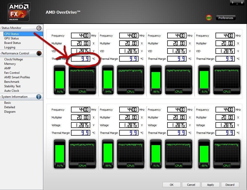

    @Léo Giant o primeiro de tudo e você instalar o AMD Overdrive, que é um aplicativo proprietário da AMD. Os FX só indicam margem térmica no AMD Overdrive. Em todos os outros programas as temperaturas são erradas, inclusive esse SpeedFan, que já é um aplicativo ultrapassado.
    Se puder, me reponda essas perguntas:
    1 - Usou qual pasta térmica?
    2 - O Blizzard está perfeitamente encaixado? Os quatro pinos?
    3 - Como fica o uso da CPU em repouso no Gerenciador de Tarefas (em %).
    4 - Está usando a opção "Desempenho" na aba "Opções de Energia"? Se estiver, retorne para "Equilibrado".
    5 - tire um print do AMD Overdrive com a margem térmica (foto abaixo). Tire um print com ele em repouso e outro print rodando o teste de estresse do AIDA64 apenas com "CPU" marcado. No teste do AIDA, se a margem passar de 0ºC e o número ficar vermelho, desligue o teste.
    Ve aí que a gente dá um retorno.

    @Léo Giant valeu, cara, bem explicadinho.
    Essa pasta térmica é boa e a sua CPU não está com vírus nem nada (o uso da CPU em repouso ficaria alto). O resto está legal. O vcore também está legal para o turbo de 4.1Ghz.
    Mas a margem térmica com o teste de estresse do AIDA está muito pequena. Porque quando chega no 0ºC é o limite recomendado. Abaixo de 0ºC já está no vermelho. Então você está ali no limite, e o teste de apenas CPU é fraquinho. Provavelmente em jogos vai abaixar de 0ºC, e em jogos a VGA também vai estar trabalhando e aumentando o aquecimento no gabinete. Talvez por isso esteja desligando. Pode estar passando mais de 10ºC do limite nessas condições. Mas ele não vai desligar se chegar a -5ºC (pelo menos eu imagino).
    No segundo print, com a CPU ali nos 15-20%, o clock está em 4.1Ghz, que é o turbo máximo. Ele abaixa ou fica sempre em 4.1Ghz? Porque ele precisa abaixar. Se estiver colado nos 4.1Ghz, deve ser uma opção no BIOS que não está habilitada.
    Você está usando o Cool 'n Quiet no BIOS? Não me lembro bem, mas acho que é o Cool 'n Quiet que gerencia o clock da CPU. Se não estiver habilitado, a CPU vai superaquecer. Dá uma olhada. Se não estiver habilitado, habilite e veja como fica.
    Porque fora isso, está estranho. O Blizzard é um bom cooler para o FX-6300 (eu tenho um). E os FX são bem frios, contrário ao mito popular.
    Se não resolver com o Cool 'n Quiet ou se ele já estiver habilitado, abra o gabinete, deite o gabinete e refaça o teste do AIDA e veja se melhora. Se melhorar muito, o seu gabinete é mal ventilado. Se melhorar 3-5ºC, é normal e o gabinete não está influenciando.
    Aí depois tem que ver se as tensões da fonte estão boas, se as temperaturas da placa-mãe estão boas, remontar o Blizzard, mas isso você pode fazer depois. Agora eu acho melhor conferir o Cool 'n Quiet e refazer o teste do AIDA com o gabinete aberto e deitado (para o ar quente subir e não influenciar no teste).
    Outra pessoa também pode ver alguma coisa que eu perdi nos testes.

    @Léo Giant ah, foi o que eu imaginei. Coincidiu de os dois prints pegarem o vcore em 4.1Ghz. Então deixa assim mesmo. Eu só desabilitaria o turbo se você não encontrar solução, porque o turbo é de fábrica e não atrapalha em nada.
    Sobre a posição do Blizzard, você não vai conseguir trocar. Ele só monta assim mesmo. Os heatpipes são assimétricos, então não dá para fazer como o TX3, que você coloca a presilha entre os heatpipes e monta em pé. Pelo menos o seu gabinete tem abertura em cima, mas a placa de vídeo vai jogar ar quente direto no dissipador do Blizzard.
    Você pode tentar improvisar um fan entre a placa e o cooler, jogando ar frio da frente.
    Se puder tirar um print do HWmonitor com a primeira parte, que pega tensões da fonte, vcore, temperaturas da placa-mãe (TMPIN), dá para ver o resto do sistema.
    Fora isso, é melhor você remontar o Blizzard, porque pode ter alguma coisa errada. Nem o cooler box estaria tão ruim como está agora.
