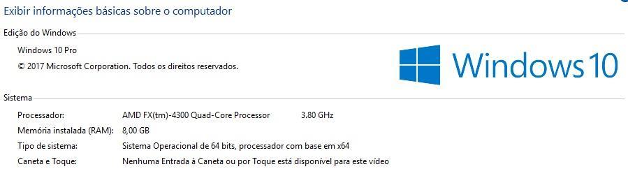

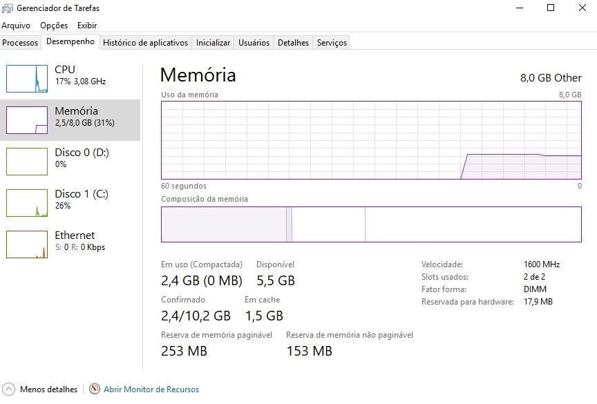

Fui ligar o computador hoje e do nada voltou a funcionar os dois slots da placa-mãe ou os dois canais do processador, O QUE TÁ ACONTECENDO?
Eu juro que não tava trollando vocês, eu é que fui trollado pelo meu PC.
Mas se ainda deixar de funcionar eu irei comprar um HyperX 8GB DDR3 1866MHZ.VISH.jpg.d32b114bc2d369927de2ffc40a7793f4.jpg
59e4a1e737768_COMOASSIM.jpg.cac28be9c64776d045c013b2e81886d5.jpgUEH.jpg.bb942e79587cb29d0b228141b1578687.jpg
