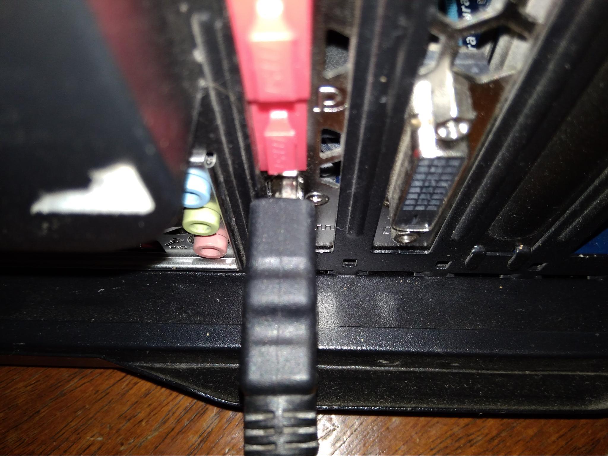

Eu comprei no passado a RX 470 e hoje decidi fazer uso do HDMI, só que esbarrei com um problema. Os encaixes estão muito na borda da placa de metal, logo esbarram no gabinete impossibilitando de encaixar qualquer cabo.
Existe algum cabo ultra slim ou algo do tipo que possa ser usado nesta situação?

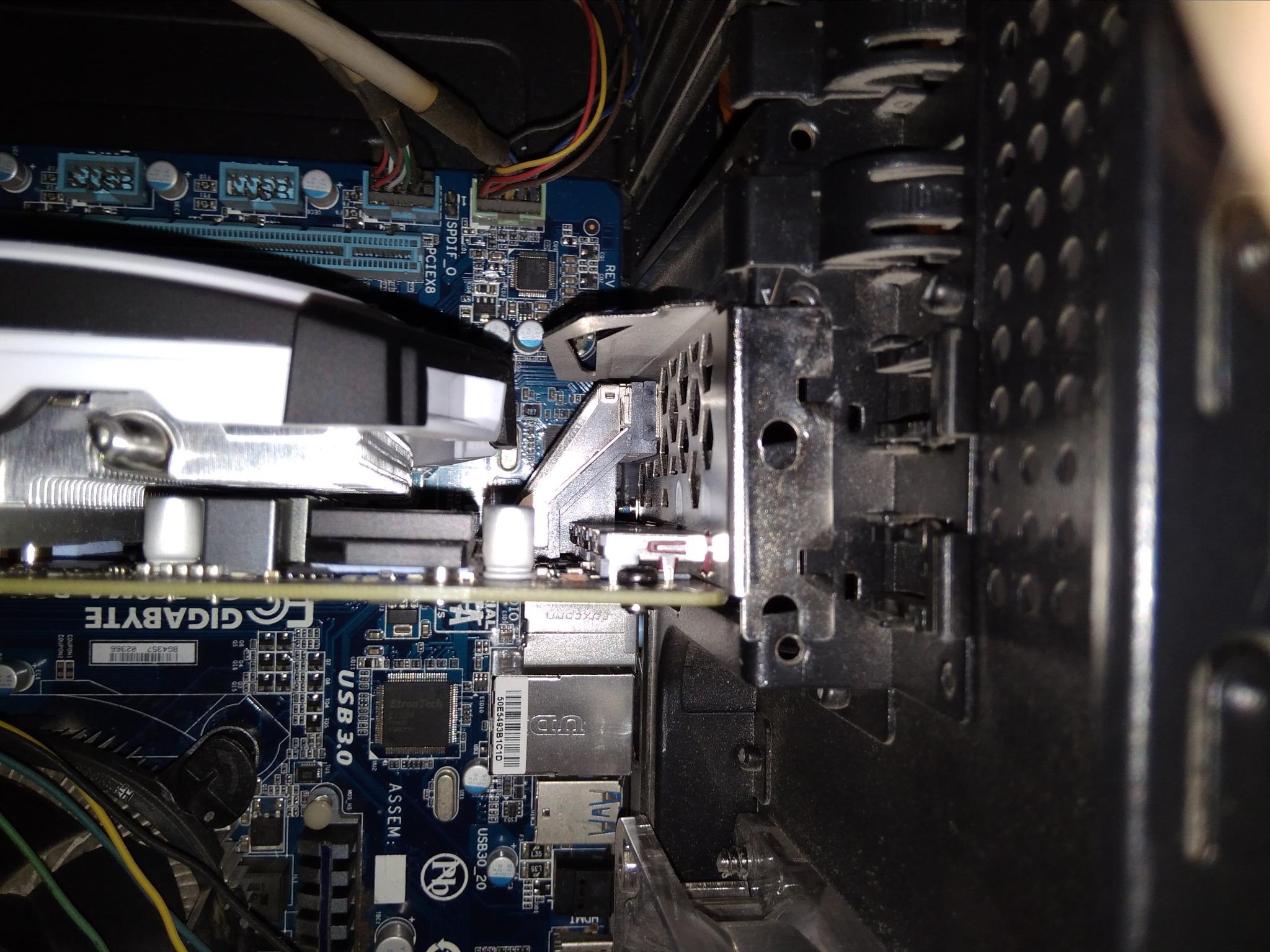

@Wagner Ruaro , não deu certo. Eu não consegui mover quase nada por causa do espelho da placa-mãe e por causa do encaixe dos parafusos. Eu tb aproveitei para encaixar o cabo hdmi após a mudança e tirei foto de como a placa de vídeo ficou depois de encaixar.

Vou fazer isso. Me parece melhor e mais fácil do que serrar o gabinete. Obrigado pela dica ^^.

@yarkhs Conseguiu resolver amigo? Estou passando pelo mesmo problema😅
O meu aqui resolvi na base do alicate. Fui aos poucos dobrando a partedo gabinete que tava atrapalhando até conseguir cortar. Agora esta funcionando perfeitamente!
