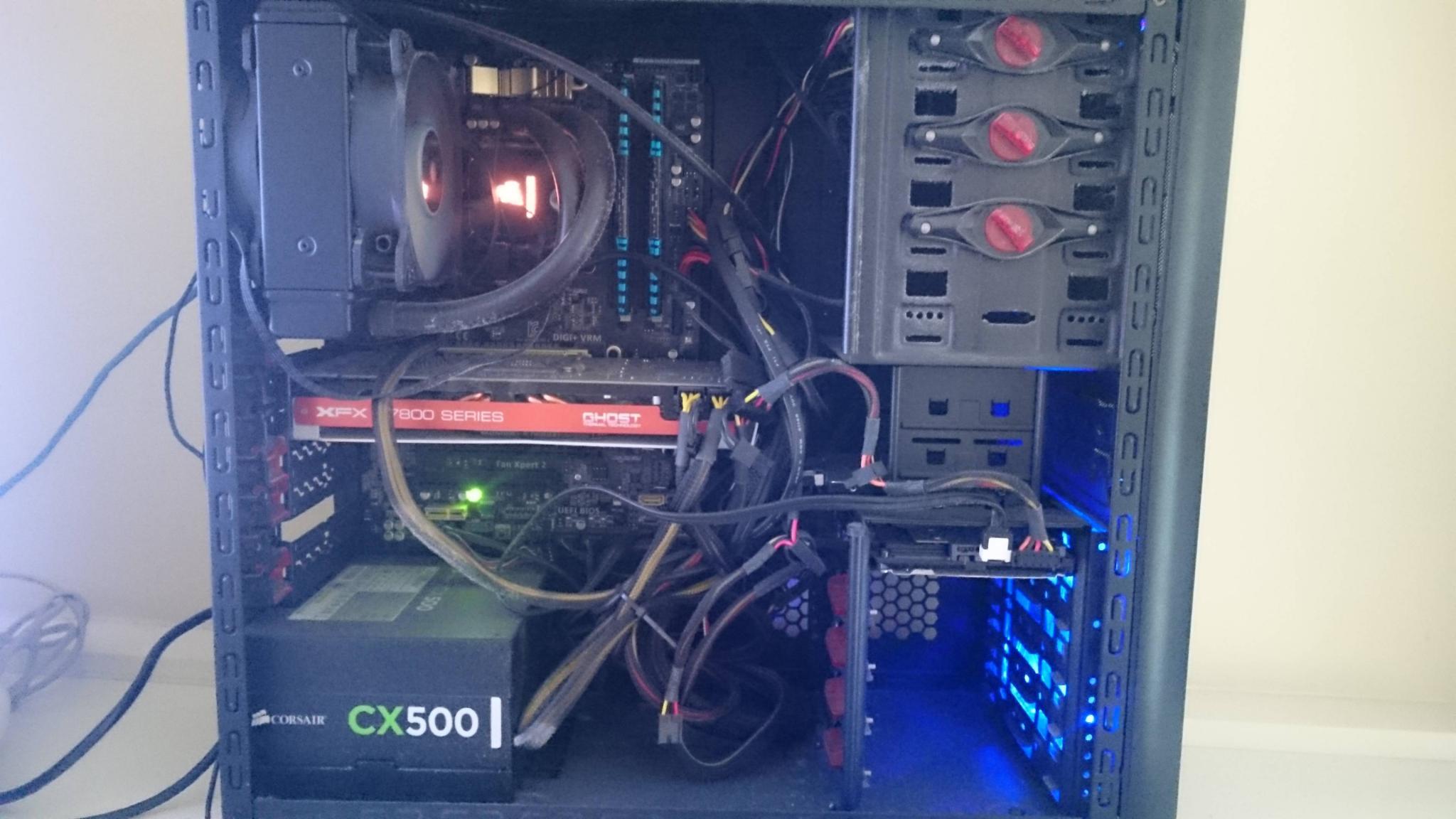

ou ate mesmo deixar o gabinete aberto tirando a tampa lateral, pra ver se diminui a temperatura. mas se ficar muito tempo aberto pode entrar muita poeira e esquentar mais ainda kkkkkk e ficar assim oh
adicionado 13 minutos depois
ou se estiver mal organizado igual na imagem vai contribuir para o aumento de temperatura
