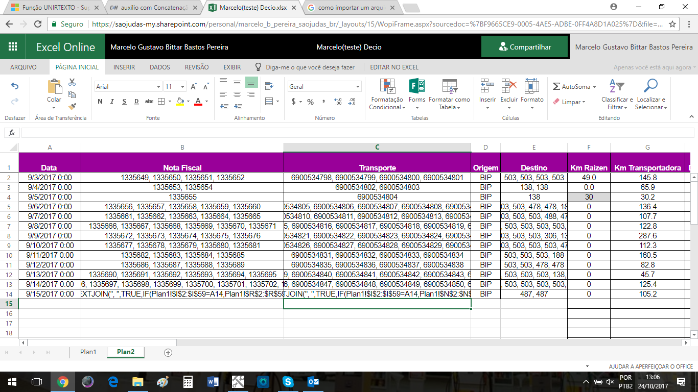

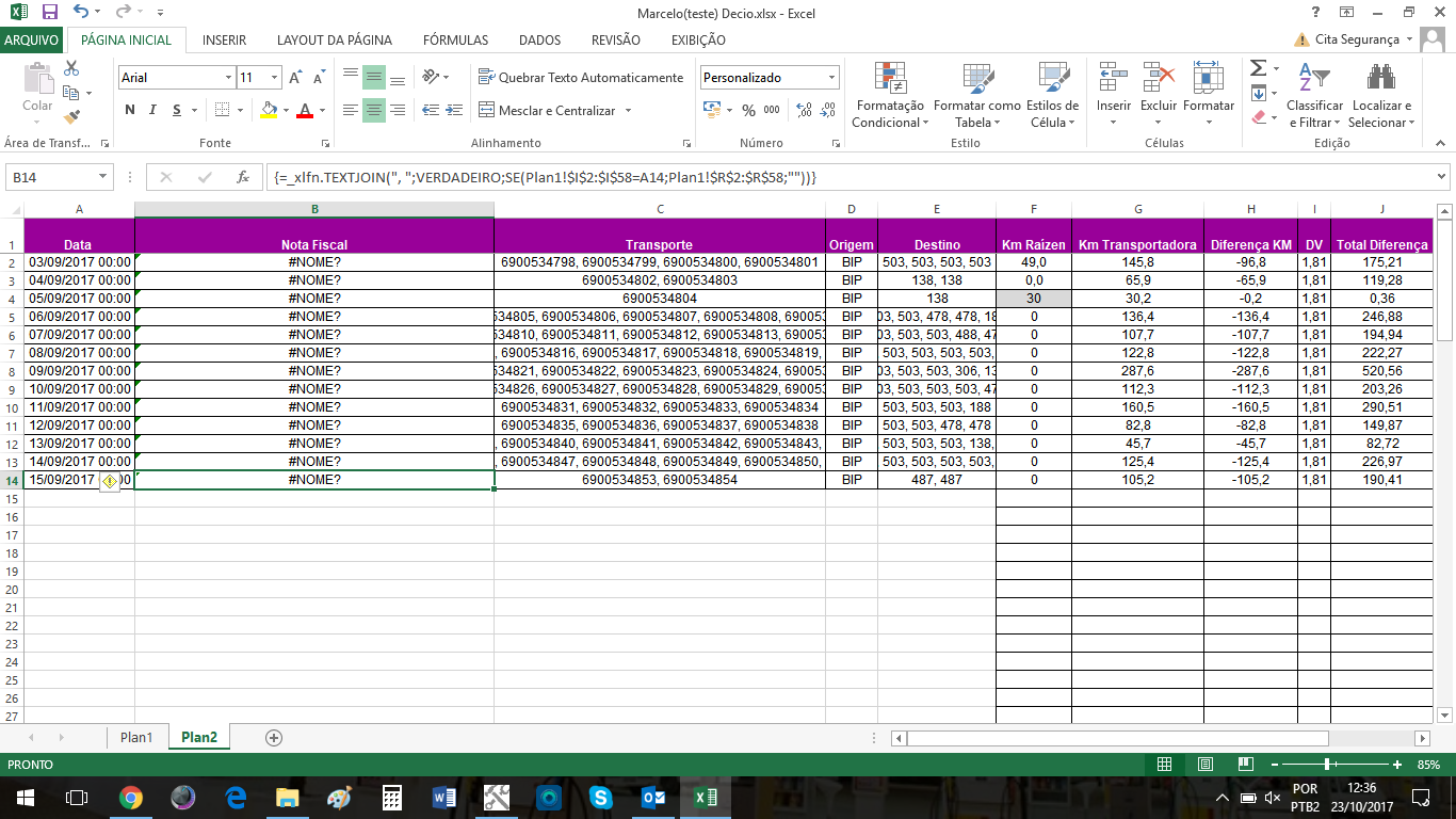

olha na imagem que mandou na célula B14, não esta desta forma, qual idioma que esta sua planilha?
Se for Inglês tenta esta
=TEXTJOIN(", "TRUE,IF(Plan1!$I$2:$I$58=A,;Plan1!$R$2:$R$58,""))
Não esquecer de teclar juntos CTRL+SHIT_ENTER

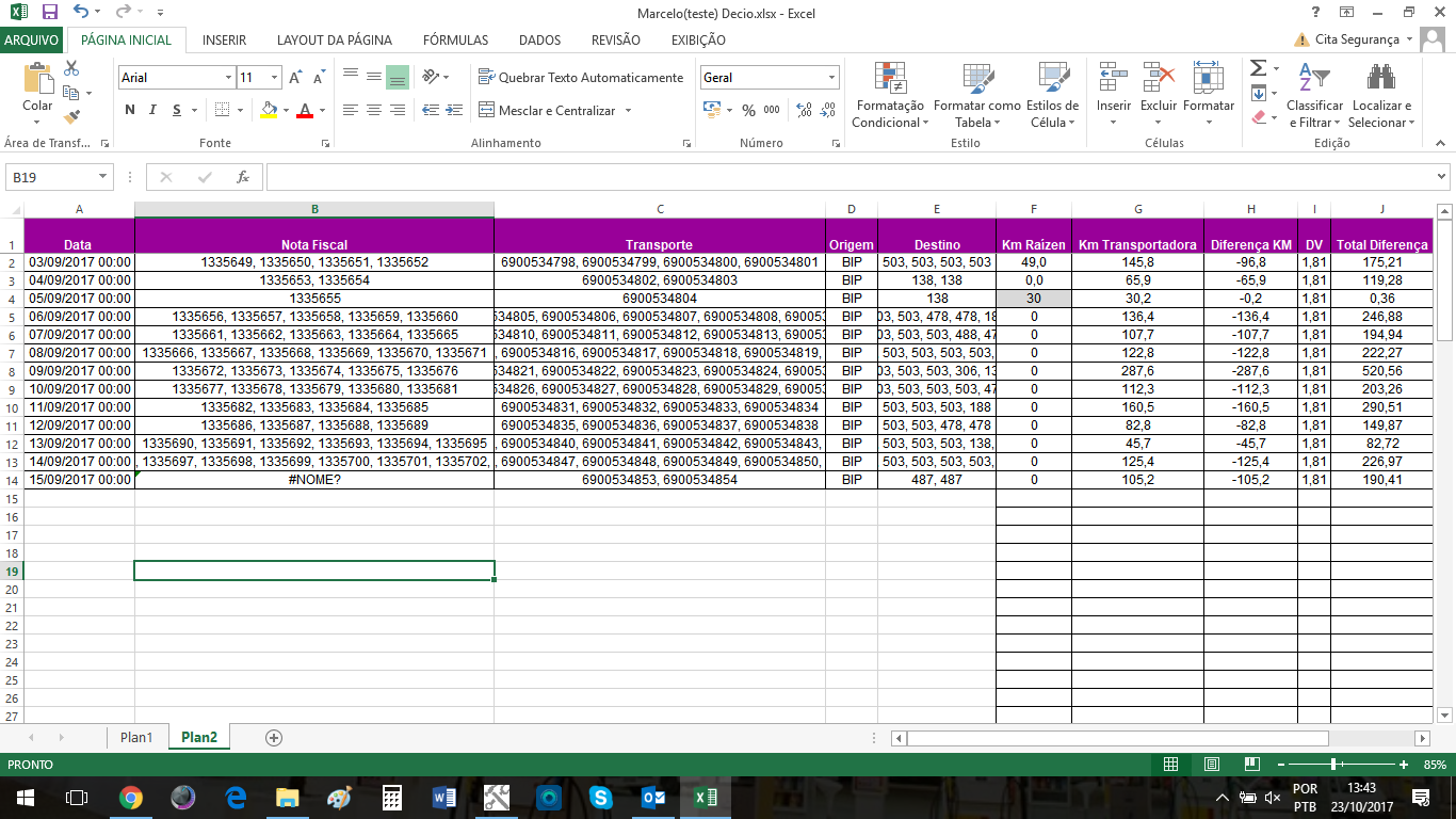

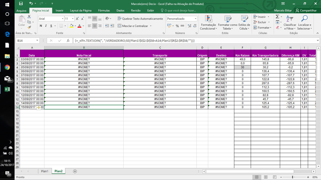

@deciog boa tarde, desculpe o incomodo,
Eu acabei abrindo a planilha no meu excel Online(licença de estudante) e deu certo, agora entendi que não tinha o TEXTJOIN no excel 2013, só tenho algumas outras dúvidas:
1 - Eu adicionei mais uma linha (linha 59) na planilha 1, e quando atualizei o TEXTJOIN pra 59 na planilha 2, a célula apareceu assim(img 1)
2 - Eu quero automatizar isso pra ele me dar um resultado a partir da placa e da data ao mesmo tempo (por exemplo veículo: asf1563* na data 14/09/2017), é possível?image.thumb.png.50110b5ab1d00d46dd614ec210cf853c.png

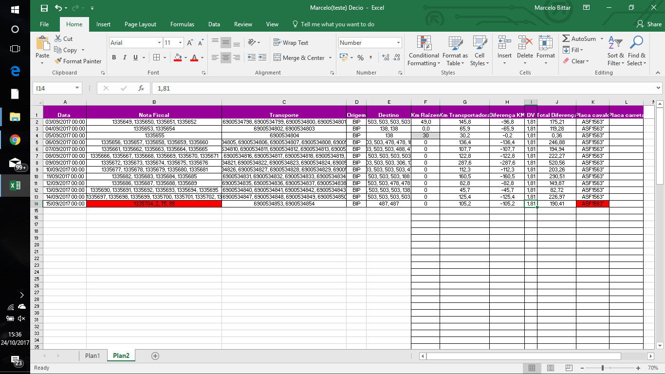

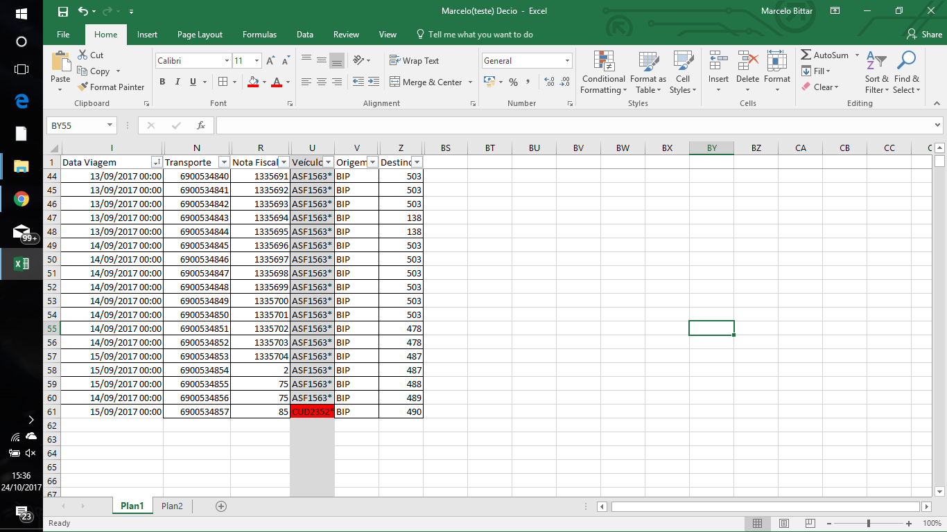

@deciog, agora é a última coisa, haha,
Eu consegui resolver, muito obrigado, entretanto, ele só está organizando pela data, eu preciso que ele organize pela placa também, por exemplo, no Exemplo que te passei, são as ASF1563, mas quando mudei para CUD2352, ele adiciona a mesma célula da ASF1563, vou te mandar as imagens printadas e o exeplo,image.thumb.png.95fc131bba2149b453f1e1eb8bd5271a.png
Marcelo(teste2) Decio.xlsx
@Marcelo Gustavo
Dei uma conferida e note que esta errado as formula do transporte e destino, elas também tem que esta com as duas comparações, confere.
