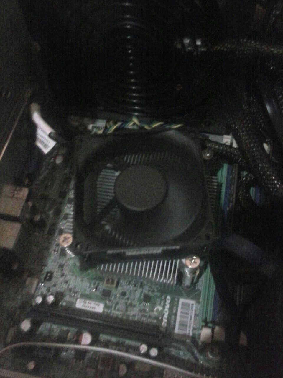

@Davi Araujo está usando cooler box? Daqueles que vem no processador? Tipo o da foto?
Na verdade é um pouco diferente mas tem o mesmo jeito de encaixar, no meu caso são parafusos.
O micro é de marca (tipo Dell, Positivo) com placa-mãe genérica? Porque alguns fabricantes não vão dar opção para você comprar um cooler melhor, porque esses parafusos que você fala são proprietários (só o fabricante faz). Ou seja, você pode não ter como trocar o cooler ou ter que perguntar ao fabricante se ele oferece um cooler melhor.

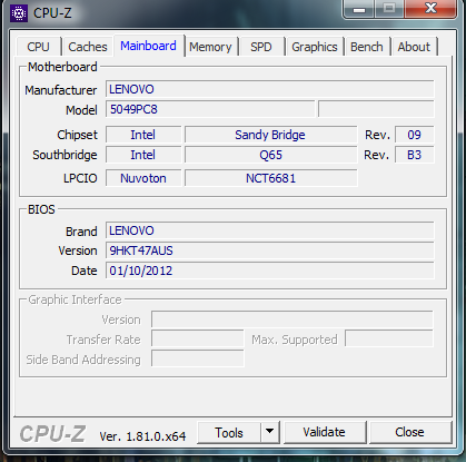

Amigo eu não sei muito sobre a mobo por isso tirei um print dela para mostrar.
Eu vou tentar fazer o procedimento que você citou @toni_fatec mas contudo eu acho que vou acabar comprando uma mobo genérica lga 1155, só queria saber se ela pode comportar esse processador da minha mobo atual
@Davi Araujo dá para tirar algumas fotos do soquete para a gente ver se o cooler é proprietário ou se dá para comprar outro? Porque sai mais barato comprar um cooler de 50-70 reais do que uma placa-mãe.

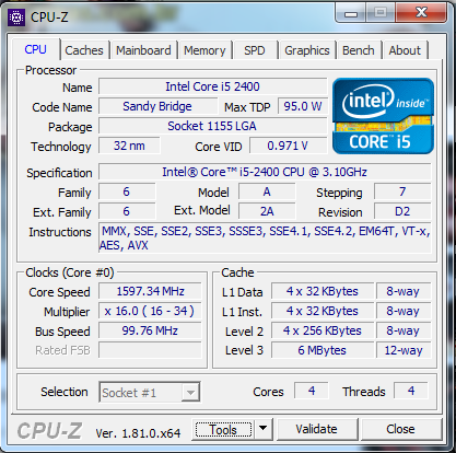

Por esse código do CPU-Z eu não estou encontrando o modelo da sua placa-mãe.
Seu cooler parece bom (a foto sua está pouco nítida no entanto).

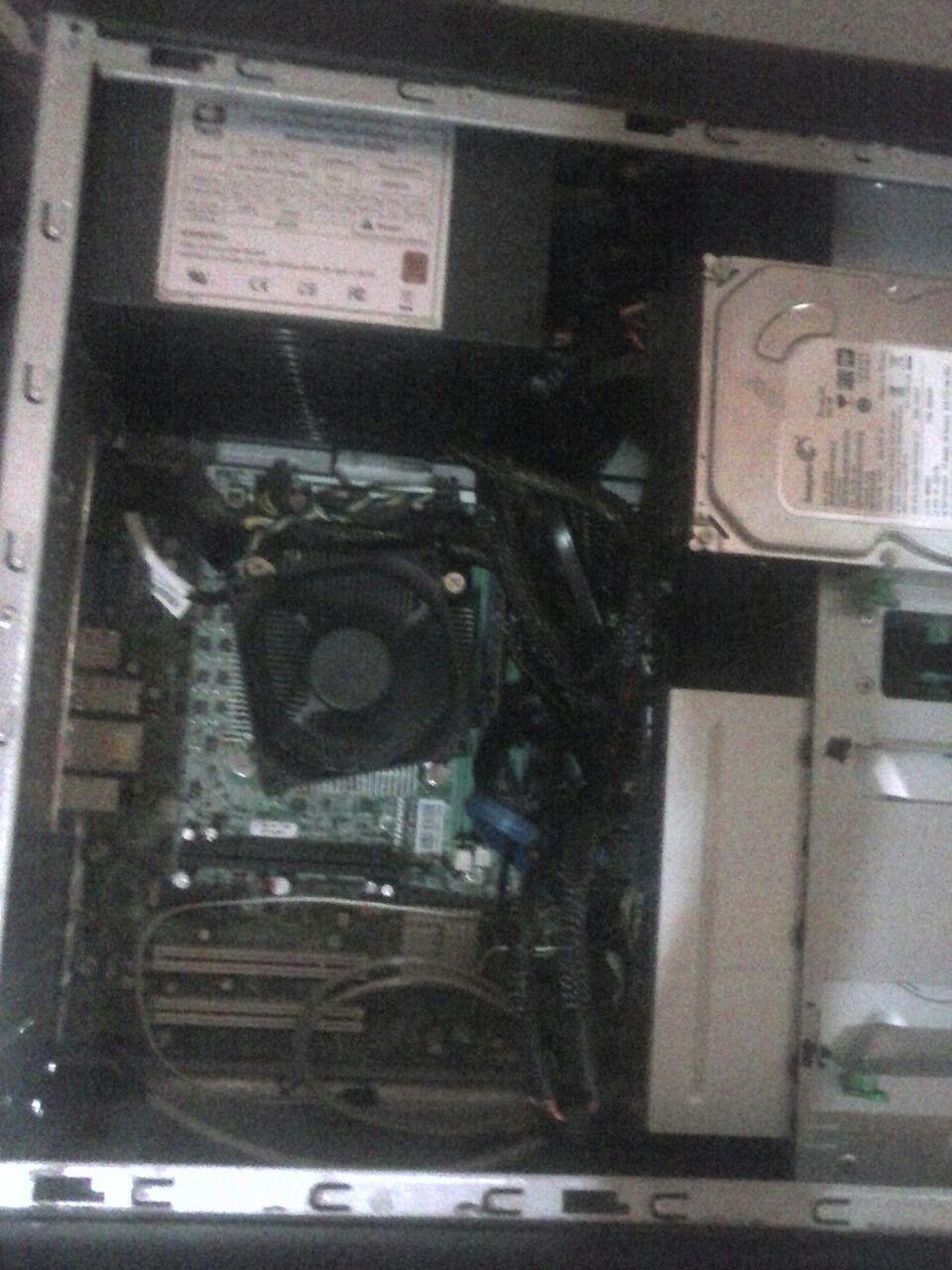

@Davi Araujo parece que é proprietário sim, porque os parafusos de fixação estão quase nos slots de memória, mas dá para você fazer uma gambiarra ainda mais simples do que comprar um cooler novo. Pela posição do fan que você está usando, ele pode ser trocado.
Mas ele está fixado corretamente? Ele está meio de lado. Se ele estiver batendo em alguma coisa, ou no fio, o barulho vai ser infernal mesmo. Se estiver normal, tente descobrir a rotação dele. Abra o HWmonitor e veja a rotação do CPU_FAN (assumindo que o fan está conectado no conector CPU-FAN da placa-mãe.
Meça também o tamanho do fan (de moldura a moldura), assim a gente pode tentar econtrar uma opção no mercado que seja mais silenciosa. Você só precisa trocar.
@Contiusa sim ele está fixado corretamente e não está batendo em nada, no hwmonitor não mostra o rpm do cooler mesmo estando conectado na cpu_fan da placa-mãe, o cooler tem 90mm~100mm (não sei medir em certo)
