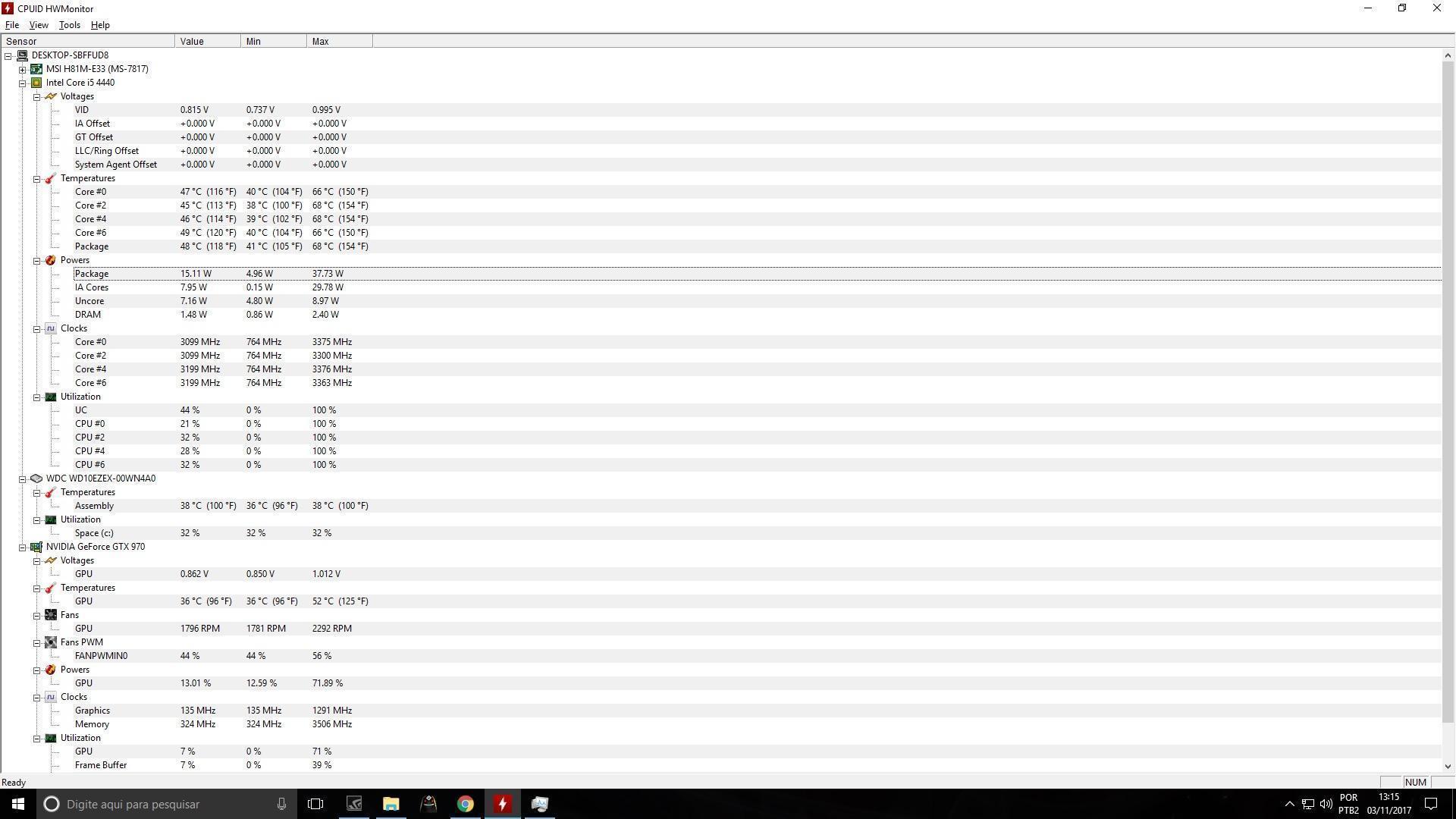

Bom, tenho meu PC a pouco mais de um ano ( 1 ano e 3 meses EU ACHO ) e resolvi trocar limpar ele e trocar a pasta térmica do processador junto porque em games pesados ele chegava a 69°C.  Eu usei um Artic mx-4, e a temperatura parece não ter diminuído, porém, ela oscila muito, eu to somente com o chrome aberto e a CPU ta em 46°C ai ela pula pra 52-55 e depois desce. Fora que no jogo quando eu o abro, ela já sobe pra 65-67, SÓ de abrir o game e com as configurações no mínimo, enquanto antes de eu trocar a pasta, chega a essa temp com o game rodando e no ultra. Percebi também que mesmo usando só o google ou quando abro alguma coisa tipo alguma pasta dos meus downloads o clock sobe e ai eu fecho as coisas e ele cai pra 800 novamente, isso influência na temperatura ?? Vou deixar o link da foto pra vocês verem pasta térmica que eu apliquei ~~ https://imgur.com/Z7IcBP9 ~~. Se alguém puder ajudar eu fico muito agradecido, sou iniciante ainda no quesito hardware. Valeu...

@Thiagolpv  vou tentar reinstalar o cooler box. Eu n tirei a placa-mãe pra trocar a pasta térmica, o cooler não deve estar encaixado direito então. E outra pergunta, no print que tirei ali, o "Power" está com a potência correta ? Os clocks a 3.100 MHz com 40% de uso também estão normais ? Obrigado pela ajuda por enquanto.
