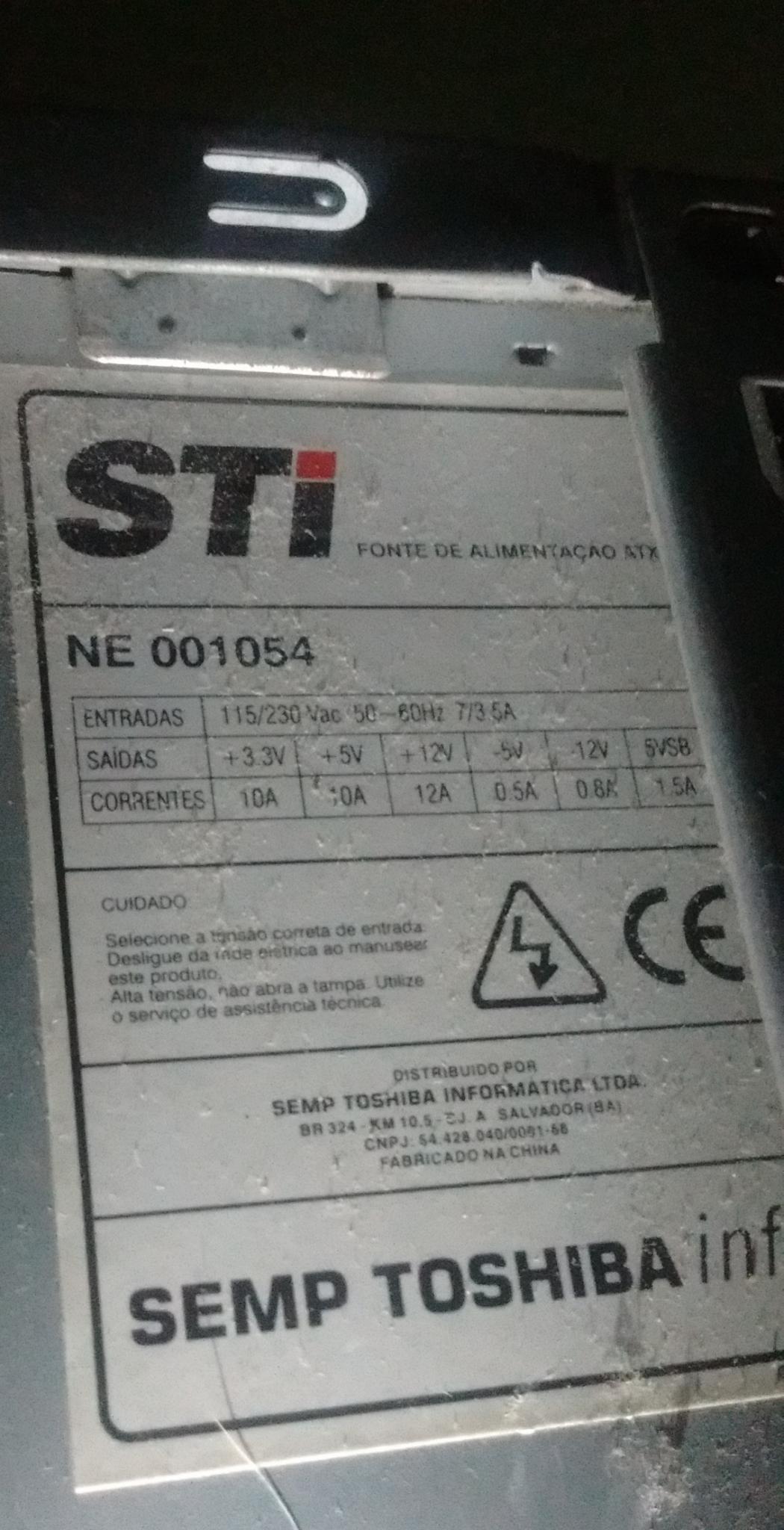

Após a troca da placa-mãe o pc voltou a ligar normalmente e nunca mais congelou, mas quando vou tentar jogar algo o pc trava e volta para a área de trabalho (o que não acontecia antigamente, acredito que por falta de desempenho, já que o pc exibe uma msg sobre algo relacionado a "os gráficos pararam de responder")
Eu acho que a fonte não está fornecendo o necessário ao seu PC, simples assim.
Olha na etiqueta, tem 12A na linha 12V. Isso é muito pouco e é provável que esse etiqueta ainda seja mentirosa, ou seja, a fonte deve ter ainda menos que isso. Sem falar é claro, de COMO essa energia é fornecida. Se a fonte tem a fonte tem oscilação e ruído alto, os sintomas são bem esses aí (linha 12V entregando 11V, para dar um exemplo chulo).
