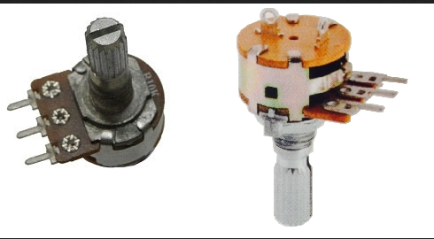

Um motor novo custa de 400 a 700 reais e me parece que o defeito é em um potenciômetro que manda o sinal para a placa. Alguem sabe me dizer de quantos Ks ele é e se alguém daqui já fez essa substituição ?
Segue as especificações do motor e o respectivo potenciômetro onde está escrito no interio( B/  K)

O seu problema parece bem simples, e praticamente já está resolvido.
Como voce tem dois equipamentos identicos , falou que o motor funciona e que o problema ficou diagnosticado como sendo o potenciometro.
Pois bem, o normal dessa inscrição nele  seria 'B 10 K' , 'B 5 K' , etc onde o numero é a resistência  da peça. No seu ná está escrito, mas como tem o outro igual e funcionando basta fazer a medição com um multimetro e comprar um equivalente.
Veja a imagem abaixo, bem parecido com o seu, pode ser comprado na compomil por menos de 10 R$ .
http://www.compomil.com.br/produtos.asp?codigo_categoria=33&nome_categoria=Potenciometros
