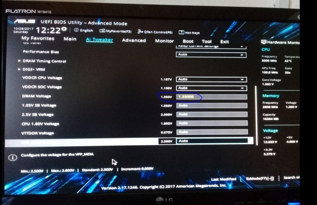

@PhoenyxTensão esta como 1,35v conforme padrão de fabrica,
Memorias Savage
placa-mãe B350m-a

Renderizando aqui congelou tudo novamente, nem mouse, teclado parou tudo. Ai Ctrl+Alt+Del depois de um tempo abriu o gerenciador, esse travamento ocorreu porque meu J2 Prime esta ligado ao PC pelo USB. Mais mesmo assim acho que nao deveria travar... Quanto a tensão das memorias que estão em 1,35v. Notei no site da Kingoston que varia entre em 1,2 a 2,55v no pico, alterando a tensão posso ter problemas?
