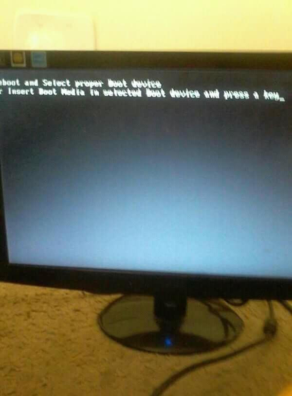

  • Autor do tópico
  • @hian.r passei a pasta termica ele ligou mas deu essa tela, não ligou fácil, demorou um pouquinho e pouquinho pra perceber que o cooler inicia o monitor pisca ai ele da uma diminuida e o monitor fica ocioso, a fonte da saindo um cheiro de queimado também, seria o problema toda nela e por isso o hd n recebe energia?

    Considerando que sua fonte está liberando um cheiro de queimado, é totalmente possível que esteja com problemas.
    Chegou a testar outra fonte no equipamento ?
