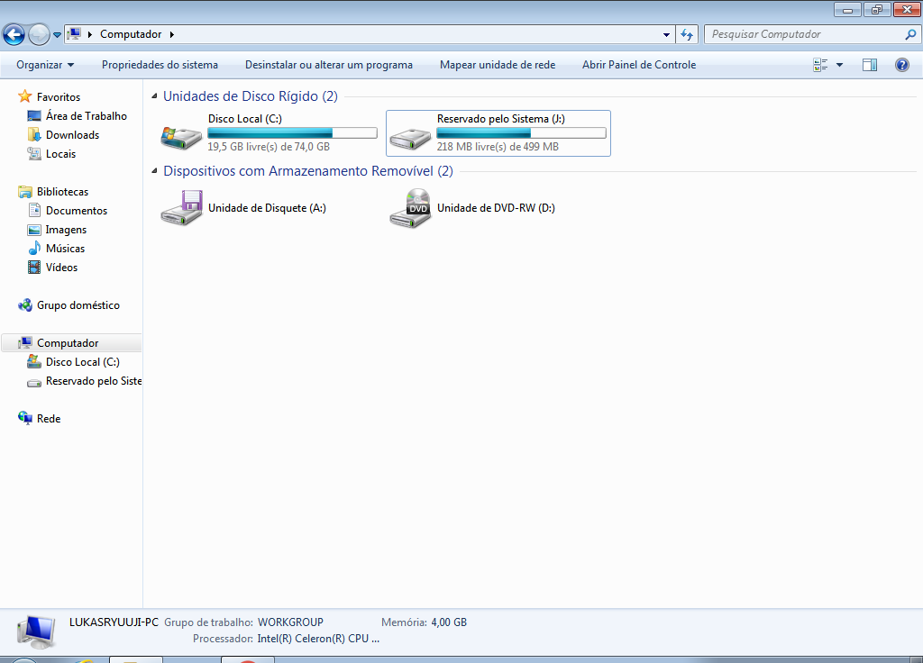

Comprei um HD mas ele esta como "Reservado pelo Sistema"
Boa tarde, eu gostaria de perguntar para alguém que intenda disso.
Bom, eu comprei um HD Sata de 500Gb.
O que eu uso é de 80Gb, eu queria trocar, mais quando fui colocar no pc, a entrada de "força" dele é diferente do meu pc, então só coloquei a entrada de cabo Sata. porém, Ele fica como "Reservado pelo Sistema(J:), e quando entro nele ele está vazio, e diz que só tem 218Mb de memoria livre de 499Mb.
Eu não sei se é por causa do cabo, ou por causa do HD, então gostaria de perguntar pra vocês, pra ver se alguém pode me dar uma luz...
Obs: eu ja tentei formatar ele, mais não dá.

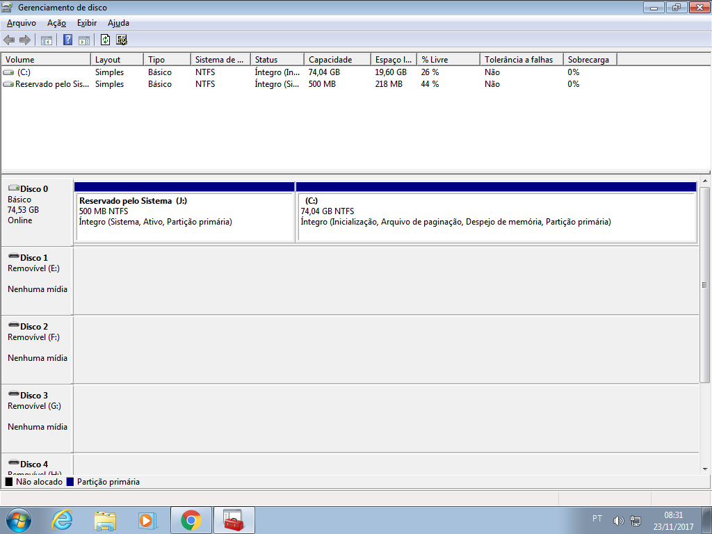

Cara, essa partição de 499 MB pode ser do mesmo disco q você já tinha antes, de 80 GB.
Certamente o disco novo não tá ligado se você não colocou a alimentação de energia dele.
Abre o menu iniciar, digita 'diskmgmt.msc' e dá enter. Tira um print e posta aqui.

Geralmente a partição reservada pelo sistema é criada pelo próprio Windows, nas versões mais recentes, para facilitar a recuperação posterior. Sugiro não ficar com o PC ligado muito tempo com seu HD conectado no Sata sem alimentação de energia. Arranja um adaptador para conexão de energia do padrão do HD, dá pra comprar por menos de 5 reais em loja de informática, mercadolivre, essas coisas...
