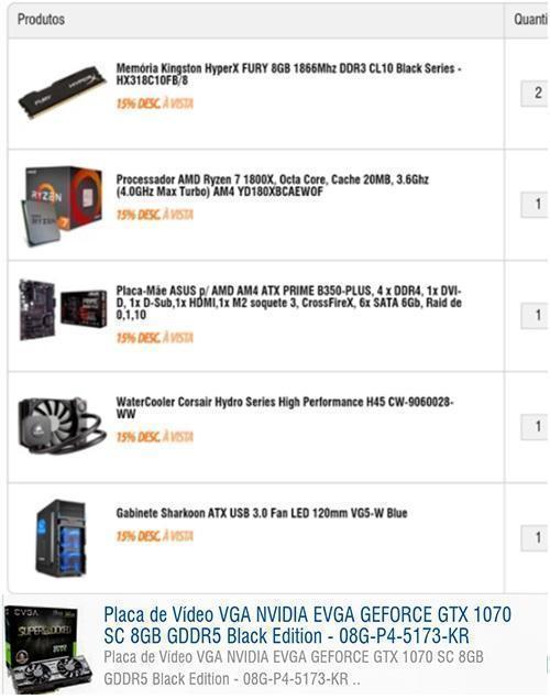

43 minutos atrás, robertofe_1 disse:
Cara ele mudou de ideia e vai ir de Ryzen, as config do pc vai ser essa:
A diferença entre o Ryzen 7 1700X e 1800X e minima cara, acho que vale mais a pena o 1700X porque com um simples overclock ele se torna praticamente (ou literalmente) um 1800X, alem de ser um pouco mais barato.
2 minutos atrás, EricLS disse:
Não vai rola overclock então é melhor fica com o 1800x né?
em questão de STREAM ELE quer joga PUBG E LEAGUE OF LEGENDS e outros jogos, você acha que segura de boa?? essa config da foto comente sobre ela por favor?
50 minutos atrás, robertofe_1 disse:
Tanto o 1700X quanto o 1800x vão segurar sem problemas, se nao me engano a diferença de performance entre eles e mais ou menos 5%, o Ryzen 7 1700x tem 3,4GHz de clock base e 3,6GHz de turbo core e o 1800x tem 3,6GHz clock base e 4,0GHz turbo core, os dois sao octa cores e tem 16 threads, então como pode ver a diferença nao e gritante e ambos vão sim dar conta de streaming e jogos ao mesmo tempo sem problema algum.

Beleza, sobre a placa de vídeo a 1070 segura uns anos né?
E a memória ram qual deve usar com o Ryzen 7 1700x?
5 horas atrás, robertofe_1 disse:
A 1070 com certeza vai segurar os jogos po bastante tempo, quanto as memorias os Ryzen funcionam melhor com memorias de alta frequencia portanto ele se aproveitaria bem de memorias 2666MHz, porém elas estão meio caras hoje em dia, mas 2400MHz tem um preço mais baixo, ao que parece memorias de 3000/3200 MHz tambem funcionam com os Ryzen apesar da AMD dizer que o Ryzen so da suporte a 2666MHz, porém essas memorias sao bastante escassas e o preço e bastante alto, então acho mais valido investir em memorias de 2666MHz.

20 horas atrás, robertofe_1 disse:
1º : Memória incompatível com o processador e mobo. Tem que ser DDR4.
Não pegue placa de vídeo da EVGA,a garantia deles não é no brasil e você tem que gastar com o frete pra chegar até eles (furada).
Pegue da Zotac,MSI,Galax, as três tem boa garantia no brasil.
Pegue o R7 1700 ao invés do 1800x ou do I7 8700. Pra Stream o Ryzen é melhor.
11 minutos atrás, EricLS disse:
@robertofe_1 Por causa das memorias? Qual o problema das memorias? Elas funcionam bem com qualquer um dos dois, o Ryzen tiraria bem mais proveito dessas memorias do que um i7 acredito eu. E esse PC com um i7 8 geraçao vai ficar bem carinho hein!?
É vai fica, mas ele quer monta intel então paciencia né kkkk

14 minutos atrás, João Victor M.D.C disse:

Só deixe claro pra ele que ele vai gastar mais em um pc que terá uma perfomance MENOR do que ele teria gastando MENOS. (No caso,R7).
