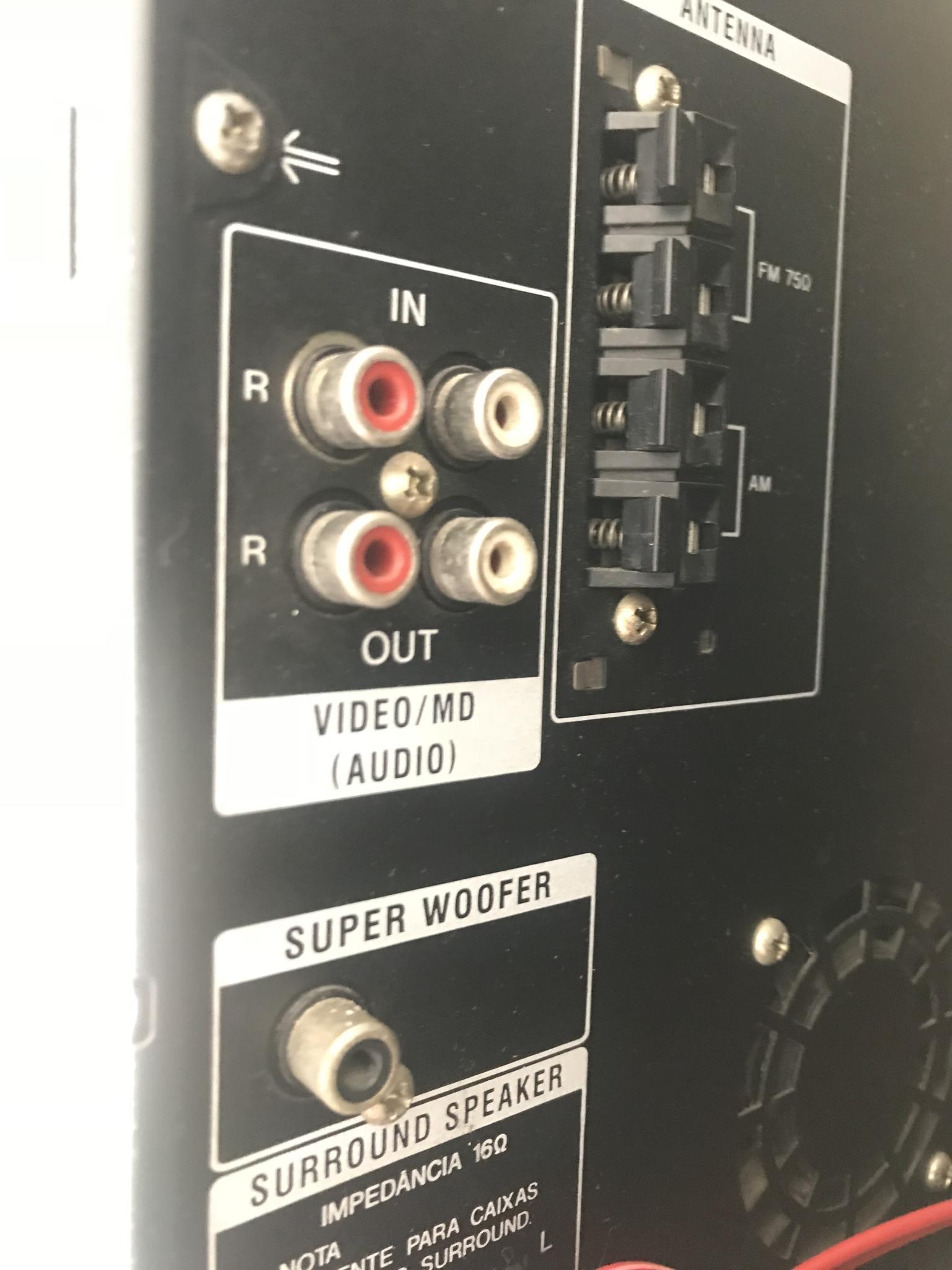

tenho uma TV Samsung 4K modelo 48MU6100 com saída de áudio óptica.
Comprei um conversor de áudio digital para analógico para ligar a TV na saída auxiliar de um som Sony mais antigo.
Liguei e funcionou perfeitamente na TV, quando acesso a função smart (YouTube, Netflix) o som entra em curto e o conversor queima. Já testei em dois televisores Samsung e dá a mesma coisa. Troquei 5 vezes o conversor na loja até que pedi o dinheiro de volta.
Alguem já teve esse problema ou tem alguma solução?
Gostaria de ter o som da TV por completo no aparelho de som.
@edu.dnb eu usava o outro televisor nesse mesmo som, na saída out na função vídeo. Nessa nova tv até funcionou a TV aberta, mas quando ligo a função smart, YouTube entra como se fosse em curto. Vou colocar a foto do conversor
adicionado 1 minuto depois
@Ricardo S Ferreira funciona na função tv, sai o áudio normalmente, mas quando coloco no YouTube o aparelho conversor entra em curto.
@edu.dnb vou tirar e postar aqui mais tarde. Mas não é o som porque quando faço a ligação ele funciona na TV e o som passa da Tv para o som. O problema está quando eu inicio a função smart da tv, o YouTube.
Deve ter alguma incompatibilidade, ou o tipo de som diferente na função smart.
