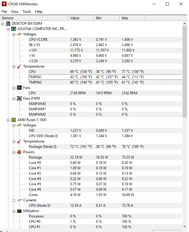

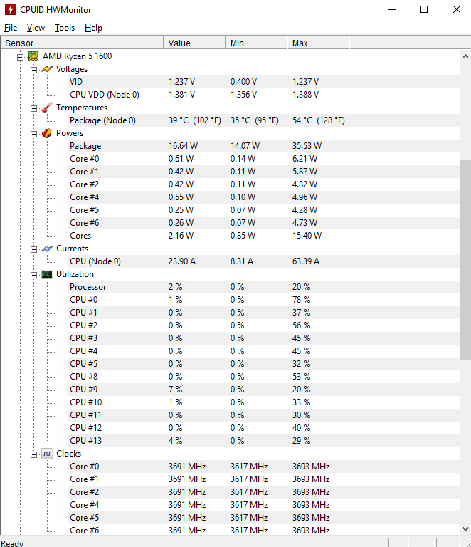

EDIT: Agora fiquei numa dúvida. O Ryzen Master ta mostrando minha tensão a 1.2375, porém no HWMonitor em CPU VCore mostra que chegou a bater 1.406 e isso não foi nem em stress test (eu não sei se isso é a tensão do CPU ficou na parte da placa-mãe).
HWMonitor
Ryzen master

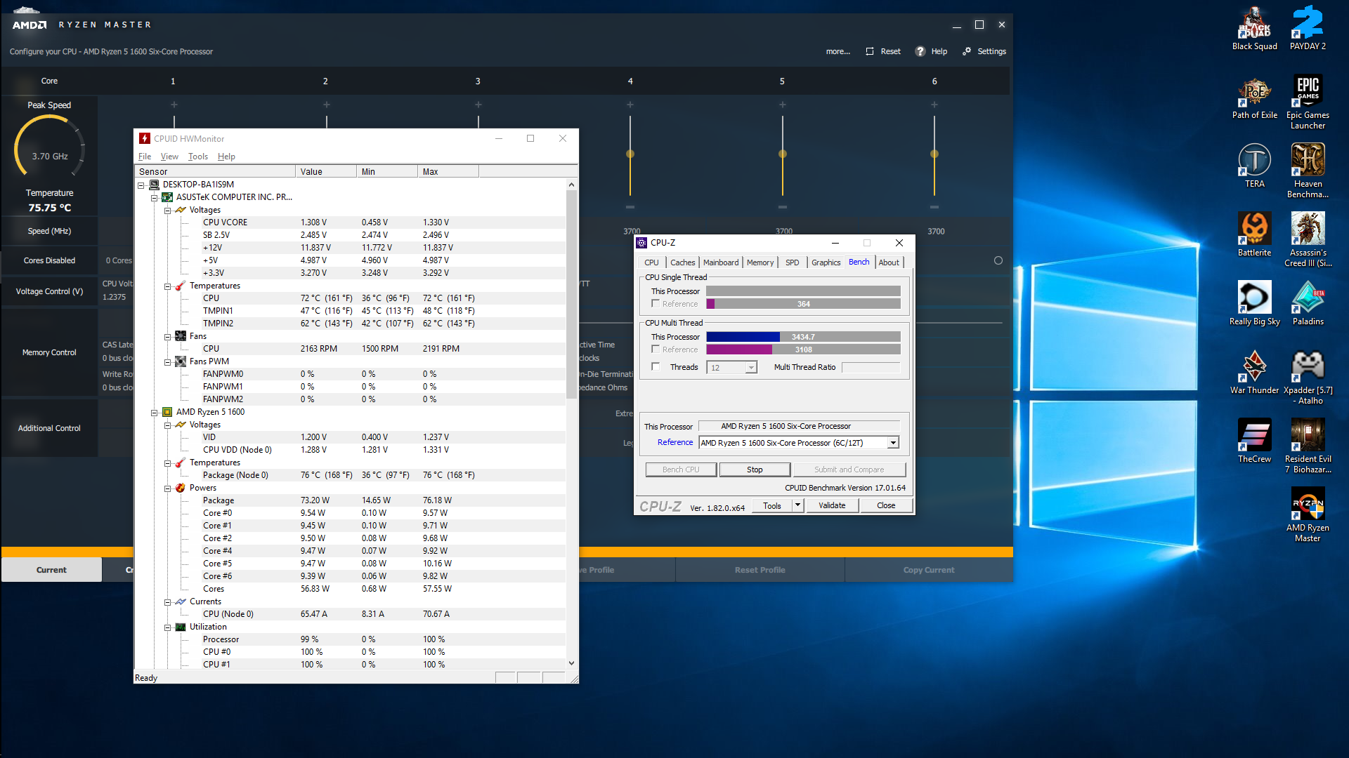

EDIT: rodei o stress do AIDA 64 com somente a caixa CPU Stress marcada e a temperatura estabilizou em 63C°, já com a opção FPU marcada a temperatura decolou pros 70C° rapidamente.
Fui na BIOS e restaurei os padrões de fábrica, uma coisa que percebi logo de cara é que no Ryzen Master, antes a tensão e a velocidade do CPU não mudavam, e agora está o tempo todo variando (conforme eu utilizo).
Boas notícias!
Depois que alterei a BIOS para as configurações padrão o processador não passa de 63C° em stress (rodei por 10 minutos, antes se eu rodasse por 10 minutos chegaria na casa dos 80C°, preferi nem arriscar), então aparentemente o problema era alguma configuração da BIOS (estranho pois eu não havia configurado nada).

Pode me ajudar em como configurar essa parte do Vcore? Não entendi necas de pitibirobas, da forma que está (a 3,7GHz) eu to pegando 55C° só de estar no chrome. Pesquisei vídeos mas mesmo assim fiquei perdido, estou com medo de acabar subindo as voltagens mais ainda e colocando o bichinho a 90C°.
HWMonitor
