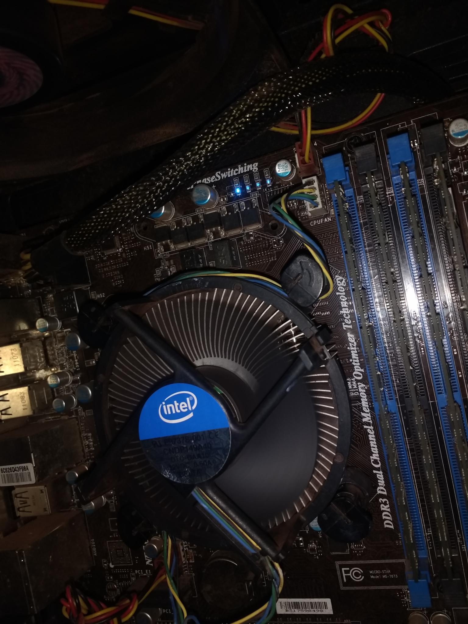

Meu PC fica fazendo um chiado que fica variando, ora para, ora continua. O estranho é que sempre que o PC faz o chiado, três luzes, em uma fileira de quatro luzes na placa-mãe, perdem a força. Não chegam a se apagar, mas ficam mais fracas. Qual o problema?, tem solução? Aguardo respostas :)

Ruídos de estática podem ser causados por interferências elétricas ou eletromagnéticas, geralmente quando o HD, placa de vídeo ou outro item de hardware é utilizado mais intensamente.
O ruído é emitido quando o som está ligado na saída frontal? Verifique os cabos de ligação frontal internos e tente mexê-los para ver se afasta o ruído. Tente também mudar as portas USB de mouses ou outros periféricos todos para a saída traseira e veja o que acontece.
Os LEDs são do CPU Power Phase Mode, que regula a tensão da placa-mãe conforme o uso do processador... você pode fazer um teste, procure na BIOS pelos ajustes CPU Power Phase Control, veja se existe opção de colocar em Extreme... acompanhe se a temperatura sobre muito, pode ser que com este ajuste os ruídos parem.
