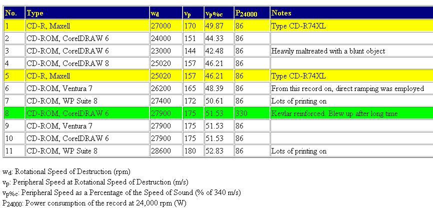

bem eu apenas li o artigo... não tive tempo de ler todos os comentarios aqui do forum... mas se vocês tem o canal discovery em casa devem conhecer o programa mity busters - os cacadores de mitos, onde um dos episodios eles tentam descobrir sobre esses cds explosivos.... apos variso testes com midis e drivers de diversas marcas e estados de convervacao eles resolveram testar a resistencia a rpm (tem um nome tecnico mas não lembro) e independente do estado de concervacao do cd, seja ele gravavel, regravavel ou "original" em 23000rpm eles explodem.... 23000 rpm é facilmente alcancavel em unidades de 52x (porque tentaram uma epoca lancar leitores de 55 e 60x mas não deu, e eram os mesmos motores.... ) ...portanto não interessa se o disco central esta rachado, quebrado, trincado ou mesmo for arrancado, nem se o resto da midia estiver inteiro, descascando ou qualquer coisa.... a 23000 rpm o cd ira explodir
estava dando uma pesquisada sobre o assunto e achei este site
http://www.paintbug.com/cdexplode/
de acordo com esse site os cds explodem com 24000 rpm(um cdrom de 52x alcança essas velocidades)e que a força gravitacional sobre o disco chega a ser de 1,5kg :wow:
essa tabela de resultados mostra a que velocidade os cds explodem...
