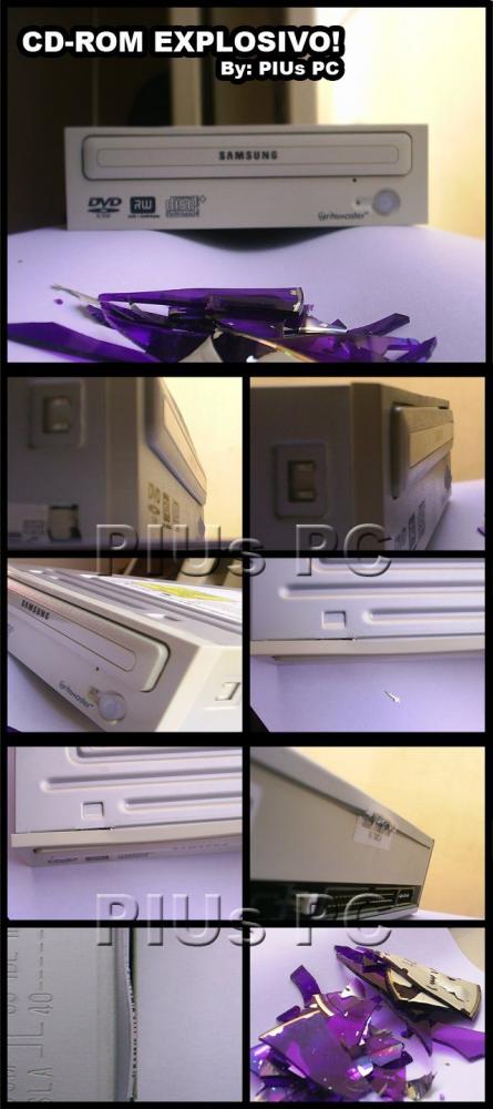

CD-ROM Explosivo
Certa vez, estava jogando Ace combat 3 através do emulador VGS 1.4 e utilizando uma unidade Creative de 52x, quando de repente eu ouvi um estouro ensurdecedor que mais parecia um curto-circuito, cheguei até a pensar que havia acontecido algo com o estabilizador ou com a fonte do micro, mas quando percebi ambos estavam ligados e funcionando, foi aí que eu percebi que tinha acontecido algo de errado em meu drive. Desmontei a CPU, retirei a unidade Creative e à desmontei, podendo constatar que havia inúmeros e minúsculos fragmentos do CD-Rom que eu estava rodando. Foi a minha primeira experiência com este acontecimento. De lá para ca, pude constatar outros fatos semelhantes em alguns de meus clientes, onde à maioria deles possuiam uma unidade Creative ou gravadora LG, passei a envestigar as possíveis causas para este problema, e pude constatar três coisas:

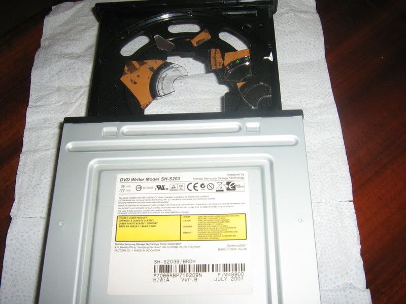

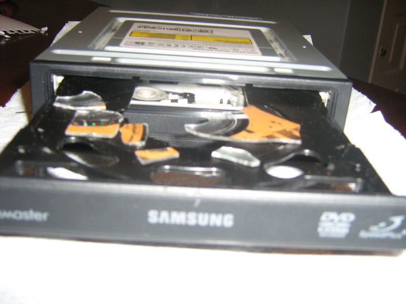

afinal era um gravador d DVD da Samsung d 48x!!!!
desliguei a maquina a abri a gaveta do drive.... cacos e + cacos caiam d lá d dentro para o meu desespero
não abri ele por inteiro tendo uma esperança q a garantia ira cobrir
não sei ainda c ele esta funcionado ou não...
mas enfim foi a a experencia q eu tive..
OBS.:não lembro d nenhuma rachadura nem nd do tipo no cd...
vou colocar umas fotos do q aconteceu por fora do drive
