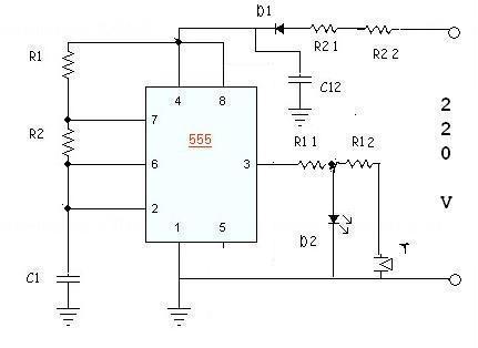

montei o esquema, não testei com mosquitos mas:
1. Faz um zumbido  :muro:
2. O led não liga  :unsure:
tenho outro esquema que varia de 25k a 65k
Alonso o led no meu circuito ligou na boa, so pra conferir o chanfro no led tem q/ ficar pro lado negativo do circuito.

o led ta correto, talvez não esteja funcionando, vou trocá-lo pra ver o que acontece
Postado Originalmente por nico@14 de janeiro de 2006, 14:08
nesse circuito se o led não acende ou esta invertido ou estragado
repare que apenas esta ligado a alimentaçao e neste caso não lhe indica se o circuito esta a oscilar
de qual você esta falando. do que eu montei ou o que eu simulei?
Postado Originalmente por alonsow2002@14 de janeiro de 2006, 14:08
na verdade esse é o esquema correto
estarei montando hoje a tarde na protoboard e aí comento o que aconteceu, se funcionou ou explodiu o ap hehehehe  :chicote:

vamos partir deste
o diodo tem deacender
outra questao para que vai usar esse tipo de alimentaçao ?
se o circuito não é para ser manuseado é vem mais simples alimentar directamente da rede sem transformador .
Atençao que esta a saida vai produzir un sinal demasiado intenso -
montei o novo esquema, ou meu ouvido é muito bom e escuta acima de 25k ou esta gerando freqüência abaixo de 20k :chicote: olhando pelo osciloscopio do multisim a onda ta acima dos 20k, to desconfiado do meu piezo, ou sera normal esse barulho? alguem já ligou esses repelentes que tem pra vender, sera que eles fazem barulho?
voce ouve porque a freqüência esta dentro do espectr de audio
agora o provlema não esta ai,
esta que esta a colocar um sinal ddemasiado forte no piezo , isso é demasiado , tem de reduzur .
veja o circuito que coloquei aqui pos aqui e corrija o seu circuito com os valores da reistencia e led que vem lá. atencao o led tem de acender quando esta a funcionar correctamente. no circuito original o led estava invertido
aqui vai outa vez mas correcto.
Na verdade não estava alto a tensão de entrada mas sim baixa, pois aumentei o resistor de entrada pra 470R e o barulho aumentou, retirei o resistor ligando direto em 12V CA e o ficou apenas um pi bem baixo, resta saber agora se funciona mesmo, agora é so esperar um mosquito aparecer :ZZZ:
Postado Originalmente por alonsow2002@14 de janeiro de 2006, 17:57
alonsow2002
O que voce alterou não foi o nivel de saida de tensão mas sim a freqüência
O volume no seu caso esta definido pela saida do pino do 555 com o condensador e o piezo .
ora aqui não tem resistencia certp ?
logo esta a aplicar toda a energia de saida do 555 ao piezo . correcto ?
agora duas coisas a freqüência se desejar alterar tem de experimentar pois os animais podem não ser sensiveis e o circuito deixa de fazer efeito.
quanto ao volume de saida se não alterar trorna-se incomodo para as pessoas

mas tirando o resistor de entrada o baralho sumiu!!
Postado Originalmente por alonsow2002@14 de janeiro de 2006, 19:41
Qual a resistencia de entrada qua alterou ou retirou ?
pode ter desaparecido porque como disse a freqüência alterou ou o circuito deixou de oscilar
esta a ver porque no meu circuito tem o led na saida do 555 ? assim sabe sempre se esta a oscilar
Postado Originalmente por nico@14 de janeiro de 2006, 19:49
tirei o de 47R mas coloquei ele de volta, faz um barulhinho, coloquei um led verde em serie com um resistor de 470R na saida

o que eu postei é pra variar de 25kHz ate 65kHz
Postado Originalmente por nico@14 de janeiro de 2006, 16:47
esse esquema manda 2kHz
