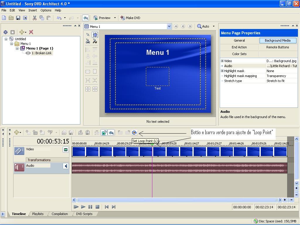

Agora vou explicar como daria pra fazer algo parecido pelo DVDA 3:
1- no final do 1º menu, quando você aperta o botão para ele seguir para o próximo, você copia essa imagem do menu (Quando você dá um preview no seu projeto pelo DVDA, note que lá em cima vai ter a opção de "Copy to Clipboard". você pode pegar o ponto que você quiser do Menu, copiá-lo e editá-lo no Photoshop (aliás, o DVDA importa os arquivos do Photoshop, então dá pra fazer botões personalizados com fundo transparente, etc) ou usar essa foto capturada no Vegas ou Premiere. Para salvar a foto capturada você vai no photoshop, "arquivo"-->"novo" ai no tamanho você escolhe "tamanho area de transferencia", quando abrir a janela em branco voce clica lá em cima em "editar" e "colar".
2- você cria o 2º menu e pega a primeira imagem dele, quando aparece os botões e salva tambem;
3- agora você vai no Premiere e pega a foto do 1º menu, faz com que ela vire um dos papeis que o palhaço joga para o ar., e quando os papeis caem a foto do 2º menu vai estar de fundo dos papeis caindo, até a tela ficar limpa sem papel caindo;
4- você pega essa cena estática e estica ela um pouco mais, só para dar um tempo (ou se quiser pode até fazer algo animado rodando em looping no fundo, o limite é sua imaginação);
5- de volta ao DVDA3, você usa esse video que você criou e troca no lugar do fundo do 2º menu,
6- no ponto do video que aparece a imagem estática, você acerta o "loop point" para que apareça os botões (É só posicionar na "Timeline" o ponto onde você quer e mover aquela barrinha verde de "Loop Point" que está bem no começo da "Timeline" ou usando o botâo "Set Loop Point". Então a dica é a seguinte: o video de transicão fica sendo o fundo do segundo menu. então no ponto certo você faz aparecer os botões).
Pronto! você tem uma transição limpa, sem aquele soquinho que dá quando se usa menu1-->video de transição-->video de transição-->menu2, pois desse jeito que ensinei o proprio video de transição já é o fundo do menu2. e quando acabar o tempo desse video de fundo do menu, se você escolher para ele dar looping ele vai cair no "loop point", ou seja, quando aparecem os botões, sem necessidade de se ver o video de transição inteiro de novo; e se der "hold" ele vai ficar esperando você apertar um botão para ir para o outro menu ou para o filme.

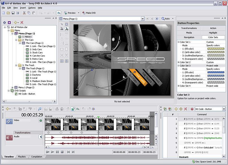

Não tive tempo de baixar o Demo ainda, mas parece ser bem interessante as mudanças, como por exemplo o acredito, pelo que eu entendi, que dá para fazer scripts, como o DVD-Lab. vamos aguardar alguém que já tenha visto dar uma opinião.
Aqui tem uma foto dele também:
<div align="center"></div>

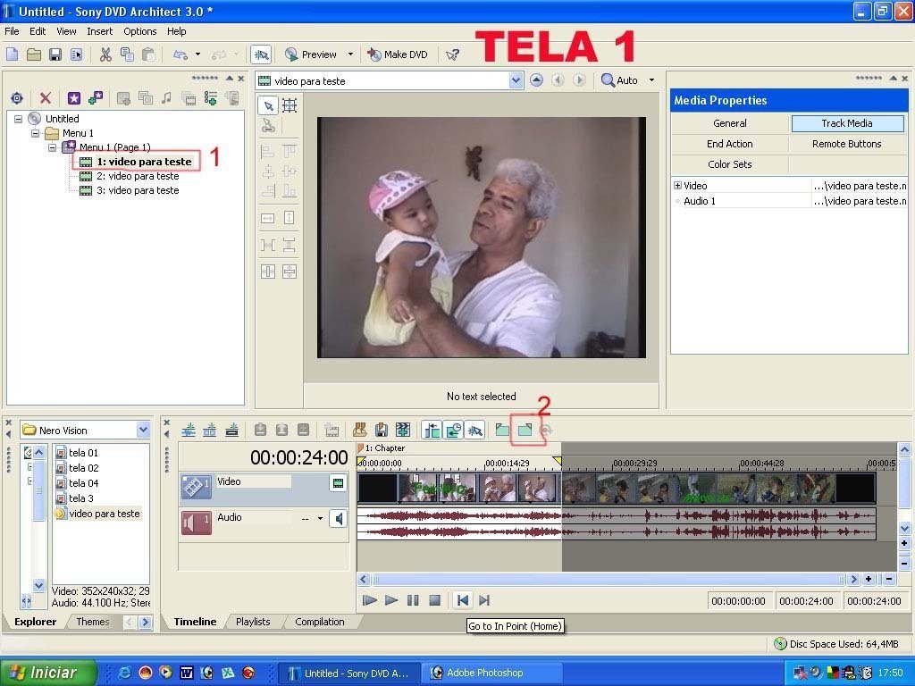

Olá pessoal,
um jeito legal para fazer capítulos com início e fim no DVD Architect, e que depois de rodar, volta para o menu de onde foi escolhido.
Ao rodar o capítulo ele termina e volta ao menu para você escolher outro.
Não o menu principal, mas o menu de onde você escolheu o capítulo.
Vamos fazer 3 capítulos
Arraste o filme inteiro 3 vezes para o projeto.
Faremos o 1ºcapítulo com o 1º filme inteiro,
o 2ºcapítulo com o 2ºfilme inteiro
e o 3ºcapítulo com o 3ºfilme inteiro,
TELA 1
Na tela 1, click 2vezes no 1º filme do projeto e ele abrirá na timeline.
No exemplo eu quero o início do filme como início do 1ºcapítulo, no final deste mesmo capítulo clicamos no ícone "OUT POINT", está determinado o 1º capítulo com início e fim.

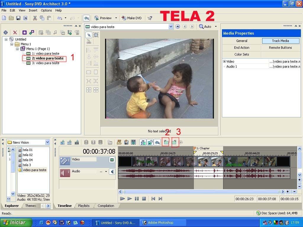

TELA 2
Na tela 2, click 2vezes no 2º filme e ele abrirá na timeline.
Como no exemplo escolha o início do 2º capítulo e click no ícone "IN POINT", escolha o final do mesmo e click em "OUT POINT", está determinado o 2º capítulo com início e fim.

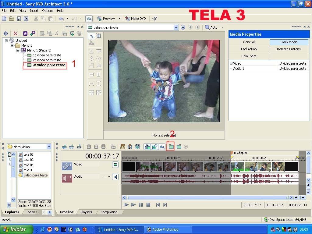

TELA 3
Na tela 3, click 2vezes no 3º filme do projeto e ele abrirá na timeline.
Finalmente como no exemplo, escolha o início do 3º capítulo e click no ícone "IN POINT", não precisa marcar o final, já é o próprio final do filme(capítulo).
Observação;
Tudo que estiver coberto com a tarja transparente não aparece no capítulo, valendo somente a parte desmarcada como conteúdo do capítulo.

Olá gnomex,
a sua dúvida é parecida com a do Wilson... Dê uma olhada no segundo post deste tópico. Você tem que mexer no "loop point". Você clica duas vezes no menu que quer editar, para que ele apareça na "timeline", e nela você ajusta o"loop point", pode ser posicionando e apertando o botão "Loop point", ou arrastando a linha verde que normalmente está no começo da "timeline".
Experimente e veja se é isso que você deseja fazer.
