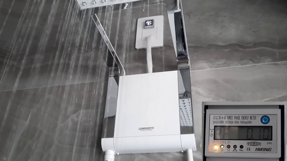

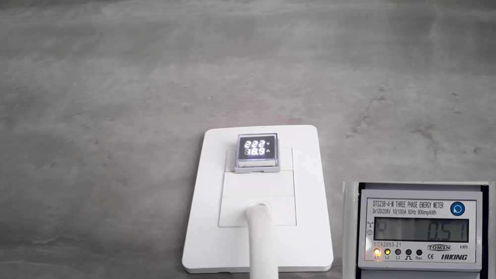

Hoje eu estava testando o fator de potência de um chuveiro eletrônico e eu fiquei de cara com os valores do fator de potência.
Tem momentos, na regulagem chegando pròxima a mínima em que a potência aparente está na casa de 2500W, mas o fator de potência está em 0,13.
Na potência máxima, o valor máximo do fator de potência foi de 0,85 para 6500W.
Há certa semelhança com as fontes de computador. A saída do TRIAC gera os mesmos problemas da saída do diodo.
Detalhe que chuveiros não eletrônicos são cargas puramente resistivas com FP 1.
Chuveiros eletrônicos deveriam ser proibidos.
