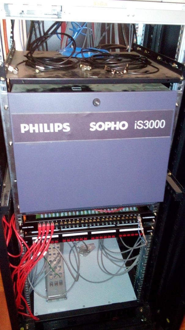

Bom dia.
Será que alguem pode me ajudar? Em meu local de trabalho possuimos uma Central Philips Sopho IS 3000, mas como é uma central antiga, não estou encontrando os manuais e a forma de programar os ramais. Preciso programar os ramais para liberar os telefones para puxar as ligações, como configurar um ramal para ser utilizado pela telefonista e outras configurações para utilização no dia a dia.

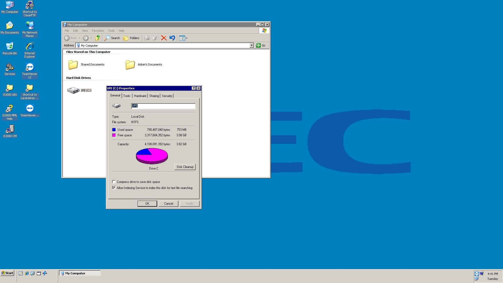

Diego...
Da uma olhada no espaço em uso na flash (LBU) (pelo que vi é uma CPU3000 pacote 810, correto)?
Compartilhar este post
Link para o post
Opa Dilceu! Obrigado pela ajuda.
Sim, é uma CPU 3000 pacote 810. Exatamente.
A flash está com mais de 3 GB sobrando. Acho que está ok.
Link para o post
Boa tarde
Posso estar enganado, mas o print que você mandou me parece do seu computador, não da central.
Link para o post
A central roda Windows XP. Acesso ele via remoto (MSTSC.exe)
Veja essa outra imagem, é da mesma tela ... ali mostra que trata-se de um disco flash (onde tá instalado o windows e as licenças).
Link para o post
