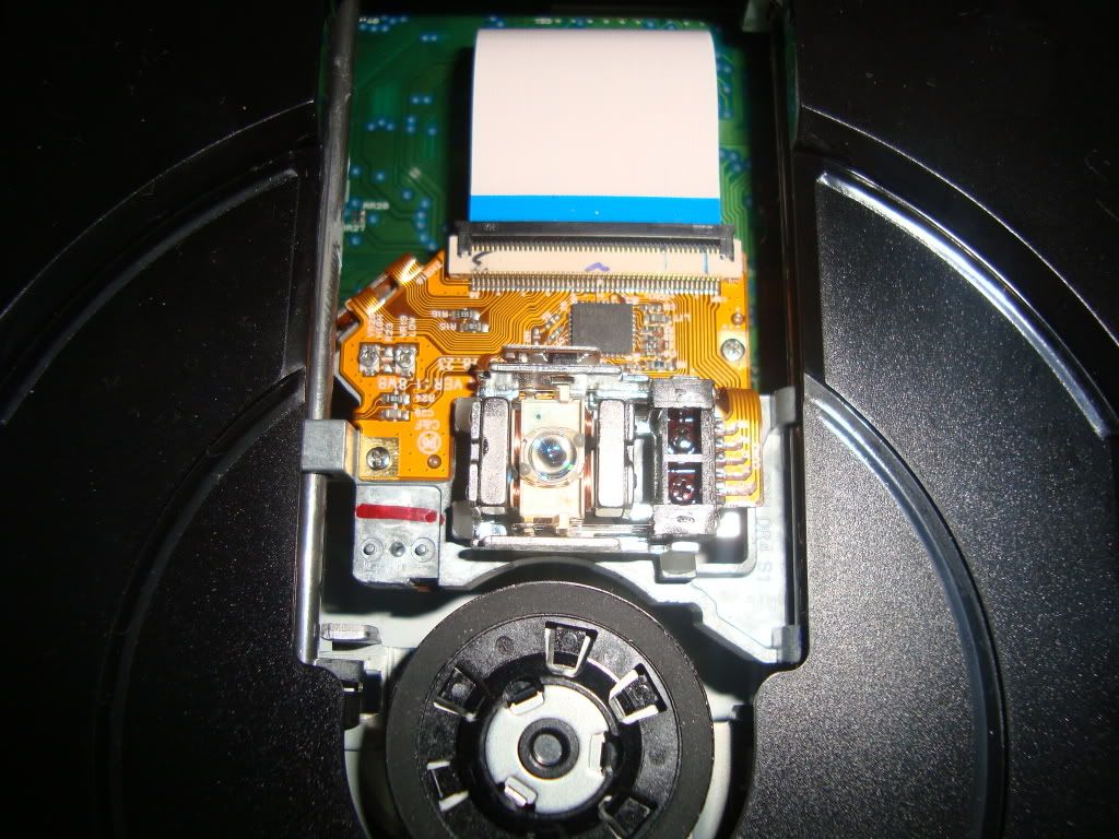

Vou adicionar uma observação que também pode ajudar em alguns reparos, no meu PS2 tijolo tive que fazer a reguladem de proximidade do canhão para com a midia.. da seguinte forma..
existem parafusos ou algum objeto nos pontos que marquei que permitem regular a altura das barras de aço que elevam o canhão e o deixa mais próximo da midia..
essa regulagem foi excencial no alinhamento do meu PS2 que só estava lendo midias de DVD e cd não conseguia nem identificar que eram midias ^^
reaproveitei a foto do amigo Vinyborges por que não possuo nenhuma agora... que mostre isso..
Nossa num acredito q tinha esse tutorial aqui alinhei o do meu PS2 Caixotão no ódio agora q fui axar um tuto.. depois q ja tinha aprendido..

Olá, Vinyborges (e outros que possam me ajudar) muito bom o seu tópico mas gostaria da sua ajuda para decifrar quais são os trimpots do meu Gravador de DVD de mesa Samsung R-150. Segue abaixo a foto que tirei...
os trimpots são aqueles dois que estão juntinhos? os outros dois separados um em cada canto? ou aqueles dois vermelhinhos do lado direito da lente?
o problema do meu gravador é que simplesmente ele não faz nada, não lê nenhum dvd (original ou gravado), com dados ou sem dados... não lê, não grava. Tá mortinho... será que o ajuste dos trimpots resolve? ou eu teria que trocar a unidade ótica?
Acho estranho porque usei ele acho q umas quatro vezes (não acredito que tenha que trocar a unidade por tão novo - mas a garantia já passou comprei ele há um ano e seis meses). Levei na assistência querem me cobrar R$220,00 pra consertar.
Outra coisa você sabe me dizer se uma nova unidade ótica já vem regulada os trimpots de fábrica é só trocar e pronto... andei fuçando e descobri como faço para trocar a unidade ótica e uma nova custa R$100,00... economizaria R$120,00 o que já seria bastante coisa pra mim.

Olá amigo!
Os trimpots são aqueles "dois juntinhos".
Você pode tentar regular os trimpots antes de tentar algo mais severo como trocar a unidade. Um gravador de dvd está atualmente por uns 80,00 reais, até 100,00 reais é aceitável, acima disso é roubo!!
O gravador já vem totalmente regulado de fabrica, basta você instalar, mas acredito que você vá conseguir perfeitamente resolver o problema do gravador ao realizar o passo-a-passo desse tutoruial. Como você ficou muito tempo sem usar o gravador é possivel sim que ele tenha danificado algum componente ou apenas tenha perdido a calibragem do laser. Você vai conseguir regular o laser através do ajuste dos trimpots, tente seguir o tutorial e depois volte aqui e me diga o que aconteceu. Caso realmente nada mude é sinal que sua gravadora está danificada mesmo, sendo nesse caso o melhor a fazer comprar uma nova e você mesmo instalar.

Vinyborges parabens pelo seu excelente tutorial.
Gostaria de salientar que este mesmo tutorial pode ser usado para reparos em unidades de CD/DVD de notebooks, fazendo as devidas adaptações é claro.
Como tudo é menor em relação as unidades para desktop, o cuidado tem que ser redobrado, principalmente com os cabinhos flexíveis que são muito mais finos e frágeis e também com o sistema dos lasers.

Opa amigo! Muito obrigado!!
Eu ainda não tive a oportunidade de abrir um leitor/gravador de DVD de notebook, mas imagino que as diferenças fisicas sejam de fatos reduzidas a diferença de tamanho e organização interna. Como ainda não tive oportunidade de abrir um gravador de dvd para notebooks eu não posso falar por mim, mas já que você afirma poder seguir os passos do tutorial nestes citados gravadores então o alcance do tutorial está ampliado!
