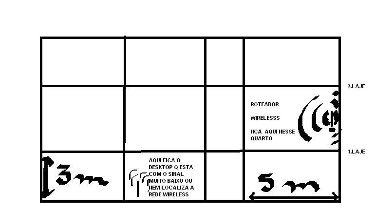

Preciso de ajuda.
Minha casa possui 3 andares e 5 pcs q ultilizam a internet a rede wireless e ultilizada por 3 notebooks e 1 desktop q fica no primeiro andar (q esta com problema ) eo outro pc fica conectado via cabo no roteador.
Ai q esta o problema como pode ser visto na imagem o desktop que fica no 1°andar não esta localizando a rede wireless ou as vezes localiza porém o sinal fica muito fraco, todos os notebooks acessam a rede normalmente de qualquer lugar da casa, so altera a intensidade mesmo q é normal, mas funciona.
como eu faço para ampliar a recepção do sinal desse desktop, ele usa uma placa pci wireless da MOTOROLA não sei o modelo exato, com a antena padrão de 2dbi.
O roter é um NETGEAR WGR614_700LA , com a antena padrão esse roteador não tem como mudar a antena :mad:
qual a melhor mod de antena q eu faço para melhorar o sinal desse dektop ou alguma dica pra melhorar a minha rede ?

Nesse caso não seria melhor colocar o dektop cabeado? geralmente o roteador wireless vem tambem com saidas para rede cabeada, que neste seu caso eu acho que ficaria melhor que wireless.
Se voce quiser colocar uma antena para amplificar o sinal sua placa deve ter antena removivel para voce poder tirar e colocar outra.

então marx, o que ocorre cara, como essa rede está na sua residencia apenas, faça a verificação se ha aparelhos entre o sinal, ex: telefone sem fio. isto influencia no desempenho, caso tenha vai atrapalhar na comunicação com o seu roteador.
uma coissa que atrapalha muito são aquelas babas eletronicas com video
na casa do meu tio simplesmente não conectava com a baba ligada ai eu tava pensando e resolvi desligar e deu beleza
