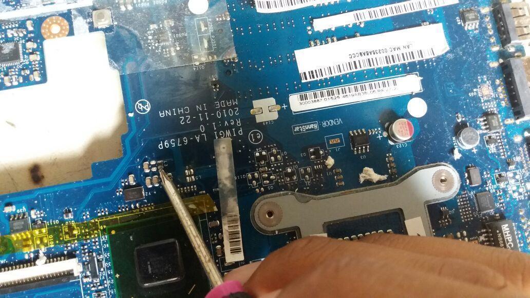

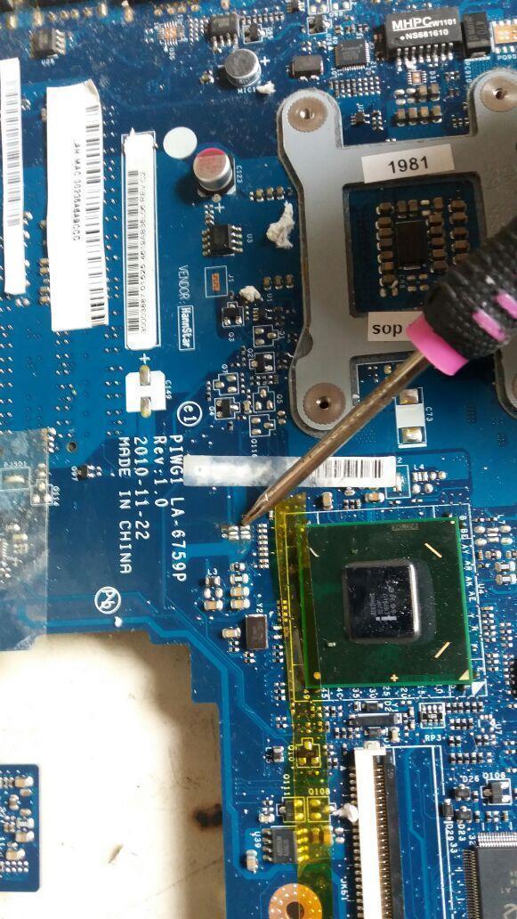

Olá pessoal sou Miqueias técnica eletrônica chegou na minha bancada o notebook Lenovo  o modelo do Notebook se encontrarem 20078 problema dele que ele só fica piscando a luz da bateria ele não dá nenhum sinal de vida e eu vejo muitos esse problema mas não é tão difícil de resolver gente  provavelmente  que ele CI L3 L6 L5 fica ali perto para mandar um comando de tensão  comando de tensão ele não ta mandando a vontade de que  tem que ser mandada  É isso que tá acontecendo somente eu  removi os 3 coloquei outros três novos o notebook voltou à vida normal simplesmente ... lembrado esse notebook e um lenovo modelo 20078
