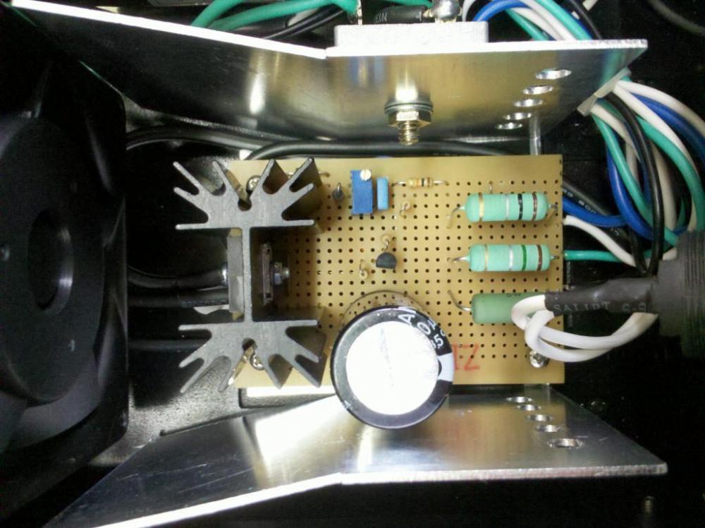

Rafael, dei uma revisada na minha montagem, estava errado mesmo. Acabei invertendo o BC547, por isso queimei ele e o LM... Mas agora já está funcionando. Nos meus testes, consegui ajustar a saída de 3 até 22V. Deixei nos 13,8V. Testei em uma bateria de 65A automotiva que já estava carregada. Medi 2,8 A de corrente quando liguei, depois foi baixando conforme subia a tensão na bateria. Montei com 3 niveis de ajuste de corrente, para 0,7A, 4A e 6A, mas tenho alguma dúvidas: Quando seleciono para 0,7A, ele deveria manter limitada essa corrente? No meu teste, a corrente foi 0, não carregou. Foi assim também quando testei só com resistores de 82ohms, a tensão caía a 0 também. Na medição em aberto ou com resistores altos, estava ok. Outro detalhe, montei o LM e o TIP no mesmo dissipador, mas esquentou demais e rápido! Seria o caso de colocar um dissipador maior? Ou em dissipadores separados? Aí vai como ficou o carregador pronto:

Fiz mais alguns testes com o carregador montado, ainda sem o resistor correto pra testar o limite da corrente em torno dos 700mA. Instalei o Tip em um dissipador exclusivo. Deixei ligado apenas 5 min carregando a bateria com a corrente em torno de 2,5A (pouco em relação a capacidade do tip que é 10A e do trafo de 7A). O resistor de 1R ligado ao v in (pin3) do LM queimou. Ali deve ser usado um resistor de potência, talvez 1W ou mais. O aquecimento do TIP foi excessivo mesmo com um dissipador grande (10x5cm com aletas) e uma ventoinha em cima. Não pude medir a temperatura, mas pra ter uma ideia não dava pra encostar a mão.

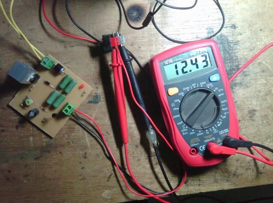

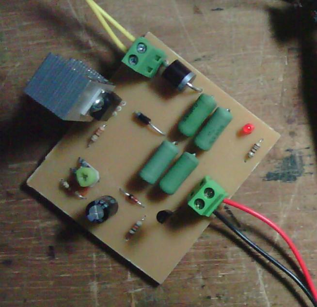

Pessoal, montei meu carregador, funciona. Só que o meu tá carregando "bem de leve" não passa de 400mA a corrente, e olha que a bateria tava bem baixa! Ai demora demais! Até ai tudo bem, é só ter paciência e deixar a carga lenta fazer seu trabalho. Só que tô montando esse carregador pra ligar em baterias que vão está ligadas em MicroTiks, eles funcionam de 10 a 24V. Cada um em tráfego consome 600mA. Eu iria ligar 2 ou 3. Como o trafo é de 4A, teria que dar essa carga né? Ou não? Como eu faço pra ele dar mais corrente?
estou usando o Triac BT137-600E o SCR é o MCR100-6 o capacitor é de 220uF/16V. O esquema original é 220uF/25V. As resistências são de 82ohms mesmo, porém são de 5W (não achei de 1w).
Quando eu ligo uma carga na bateria com o carregador ligado nela, uma carga de 800mA, a bateria vai caindo a tensão bem lentamente. O Carregador não teria que suprir isso?
O dissipador do triac só fica morno, e mesmo com o potenciômetro todo para o lado de R3, só dá 12,46V
Olha as fotos em minha bancada:
