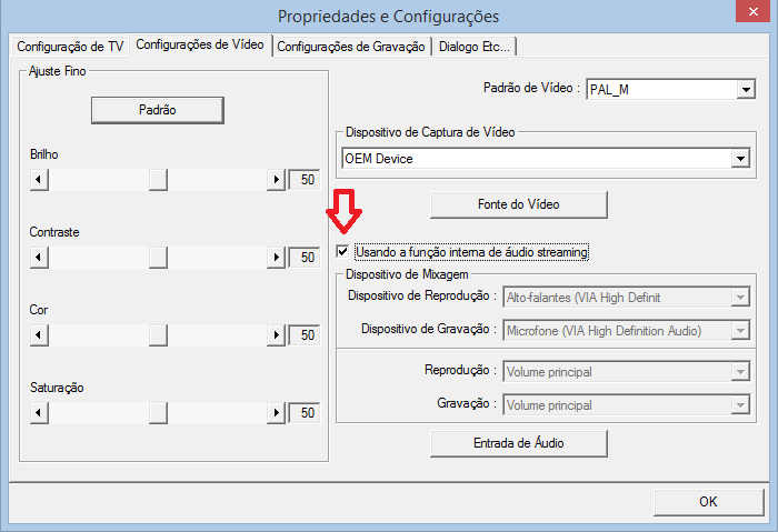

No Honest confira a configuração de audio e verifique se está selecionado seu dispositivo de áudio, por exemplo "Realtek High Definition"
O que acontece é que o programa instalado toma os recursos para ele, execute o arquivo gerado em outro computador para testar. Provavelmente você vai ouvir com som no outro computador.
Aliás qual a sua placa e chipset?
Não adianta, liga a saída na entrada do seu Mic, só assim funciona, aí na gravação configura tambem pra MIC.
