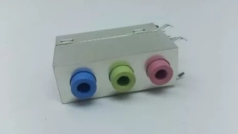

Bom nao sei se e a area certa se nao for me desculpe.
O meu problema e o seguinte de uns dias para ca o audio do meu pc fiko com xiado quase nao dando para se ouvir, no caso falhando o audio, pensei que fose o drive, desistalei e instalei de novo, mais continua a mesma coisa, ai paro de funcionar em um dos lados do fone ou caixa de som, mexi no plug e percebi que em certa posição pegava as duas caixas ou lados do fone, porém a falha de audio ainda continuava.
EU queria saber o seguinte tem como trocar aquele conector de som que tem na placa-mãe ?
no caso trocar o encaixe por outro novo para ver se volta ao normal.

Antes de trocar o encaixe experimenta passar um produto que limpe circuitos eletrônicos. Esses produtos você encontra em qualquer loja de eletrônica (normalmente são sprays). Passe o produto e use uma escova de dentes para tentar remover qualquer sujeira e oxidação.Pode passar também alcool isopropilico que não tem problema (vendido em lojas de eletrônica).
Já conferisse se o problema não é mal -contato nos fios que vão até as caixas de som?

  • mal contato dos fios da caixa de som eu tenho certeza que nao e, porque foi a primeira coisa que testei, ja usei 2 caixas de som e 2 fones e todos falhando e so pegando de um lado, ai quando desencaixo um pouco e fico mexendo procurando uma posição exata pega os dois lados porém ainda fica falhando

  • placa-mãe Gigabyte 7vm400M-RZ, 2x Memoria Ram 256, HD 30 GB, Processador Sempron 2200+,
    acho que ja da para você saber ae. do nada ele paro de funcionar o som ;x
