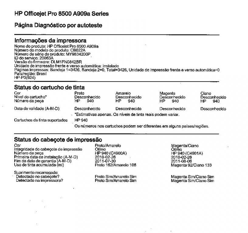

Imprimi o relatório dá uma olhada:
E ele fala que está òtimo as cabeças de impressão com 133ml.
Se não atolar ou enroscar papel pode ser que chegue aos 457ml. e com a economia usando a tinta IJD-2721 dá para comprar outra cabeça de impressão.
[ATTACH]75200[/ATTACH]
