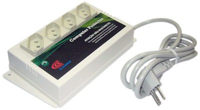

Amigo, tem certeza de que precisa de um nobreak ai no seu computador? Recomendo ler: Nobreak.
Recomendo fortemente trocar esse nobreak por um bom filtro de linha. Estabilizador NÃO!
O melhor nacional seria esse, com proteções para internet: http://www.clamperlojavirtual.com.br/protecao-residencial-plugue-e-use/rede-eletrica-e-telefonica/clamper-multi-protec-o-preto-1.html

Quanto a bons filtros de linha, no Brasil:
Separemos os bons filtros do mercado em duas categorias:
1) Filtros com proteção extra, para rede telefônica e/ou para rede de cabo, além da proteção para rede elétrica. Esses filtros são os ideais se sua internet é via ADSL ou via cabo... Saiba que surtos de tensão podem entrar em seu PC vindos da rede telefônica ou da rede do cable, via modem e cabo de rede lan..
- Clamper Multi Proteção;
- Upsai FHT-1200.
2) Filtros com proteção contra surtos de tensão somente para a rede elétrica
- Clamper Multi Energia;
- SMS Clean Energy;
- Clone F8 Plus, código Clone 01087, ou o F6 Plus de código 01085 (seis tomadas)

Depois de todas as sugestões, vem ai a aplicação:
1-Uso filtro de linha com boa proteção (exemplo das fotos abaixo)
OBS: Tenho 2 da (foto 1) (USA), protege TV, BluRay, Monitor, Impressora.
OBS: Tenho 1 da (foto 2) (Clamper), protege TV, Receptor Oi TV, PS4 e Conjunto 2 x 1 áudio PC.
OBS: Tenho 1 da (foto 3), protege modem TIM LIVE e Tel. s/fio.
OBS: Tenho 1 da (foto4), protege TV e Receptor Oi TV.
2-Fonte de energia com PFC ATIVO para PC
3-No Break EATON,On-Line e de Dupla conversao (sonho de consumo)
FOTO 1
00APCP6Brefernciavisual.jpg&key=b1b892ca
FOTO 2
FOTO 3
FOTO 4
