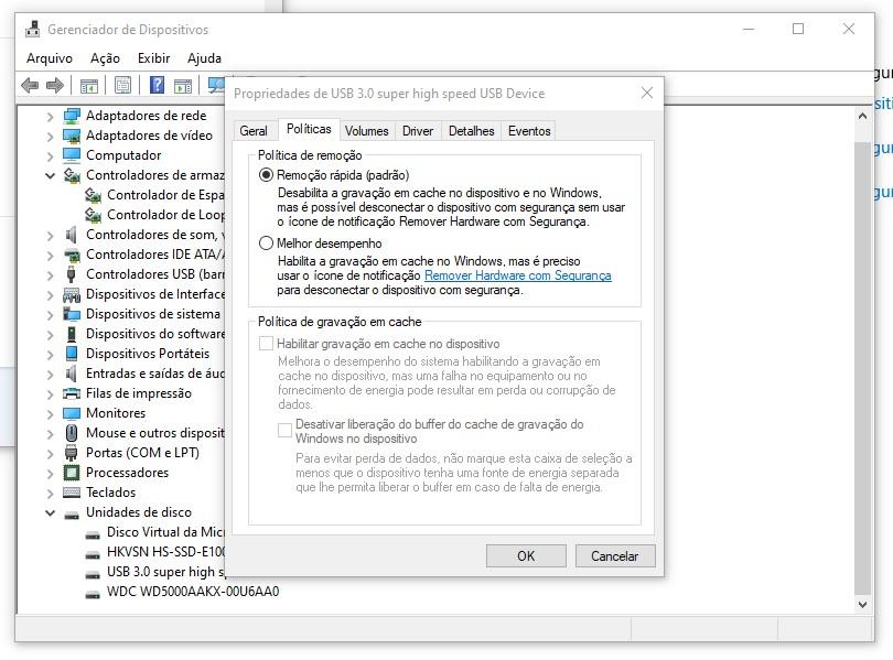

Olá;
Para conseguir ejetar o seu HD Externo é necessário mudar sua configuração.
Vá em Painel de Controle / Hardware e Sons / Dispositivos e Impressoras / Gerenciador de Dispositivo / Unidades de disco / seleciona o HD Externo - USB / vá em Diretivas.
Clica no MELHOR DESEMPENHO. Essa alteração irá pedir para reiniciar o PC. Reinicie e pronto.
você agora pode ejetar normalmente o seu HD Externo.
Até mais!

Olá;
Até mais!
Pessoal, bom dia!
Gostaria de compartilhar minha experiência com os colegas.
Fiz conforme o Elias T indicou (na citação acima) e fiquei usando e testando o HD por alguns dias.
Após modificar essa configuração, agora o HD Externo ejeta normalmente.
A todos que participaram, retribuo meu muito obrigado.
Espero que sirva para várias pessoas!
Abraço!

@Eduardo_Carvalho Na verdade sua preocupação em ejetar o hardware para maior segurança é em vão, detalhe: se a opção remoção rápida  estiver habilitada,logo então você poderá remover com segurança sem ejetar a mídia , mais se seguir   os passos de habilitar a opção  melhor desempenho poderá perder dados, pois o equipamento usa a memoria cache para agilizar a gravação, então corre o risco de perder dados, já que poderão estar em transição, mais não a risco de danificar o hardware. Salvo que muitas das vezes informações são tão importantes quanto hardware.
