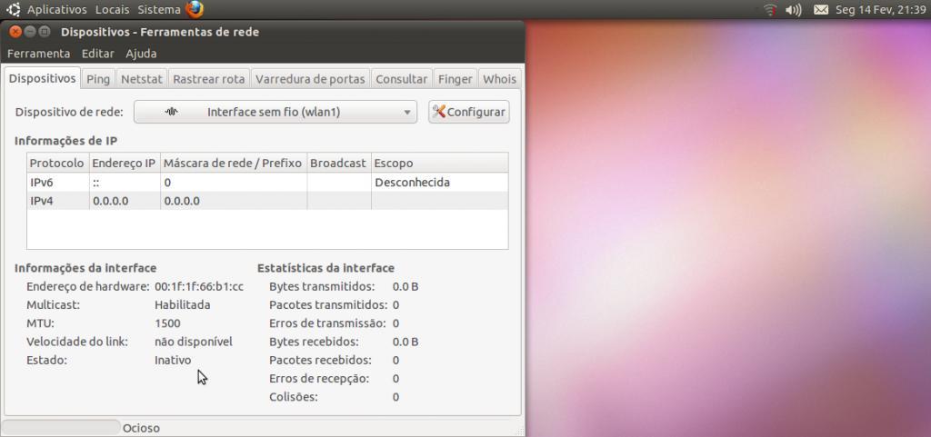

Boa noite! (dia ou tarde) pessoal. Tudo bem com vocês?
Tenho um notebook hp Pavilon dv2247BR e um drive da edimax - ew7318USg - com dois sistemas operacionais (win 7 e ubuntu 10.10), neste último consigo identificar que a placa foi instalada automaticamente (detectada) mas as conexões de rede sem fio estão desabilitadas (drive está inativo) como podem ver na imagem.
Portanto, peço, por favor, ajuda para ativar a placa wireless e solucionar este enigma e enfim conectar na internet pelo ubuntu.

  • Olá, companheiros. Consegui ativar a placa wireless, mas no meu caso não foi suficiente para acessar redes sem fio disponíveis. Vou postar o que fiz porque posso ajudar alguém a resolver um problema parecido com o meu.
    Antes de qualquer coisa, onde estiver no comando wlan1, você deve colocar a porta que está sua placa. Descobri que a minha estava na wlan1 olhando o Mac e conferindo em Ferramentas de rede.
    Fiz o seguinte:
    Depois de muita pesquisa descobri os comandos para ativar/desativar a placa.
    Para ativar: # ifconfig wlan1 up
    Para desativar # ifconfig wlan1 down
    Porém, até então não aconteceu nada. Então descobri que o comando acima aí, funcionou depois do bloqueio e desbloqueio da rede sem fio – tipo um reset, eu acho.
    Os comandos para isso são:
    Para bloquear: # sudo rfkill block wifi
    Para desbloquear: # sudo rfkill unblock wifi
    Para scanear: # sudo rfkill wlan1 scan
    No meu caso não sei o porquê razão não fica ativa a caixa para “ativar rede sem fio” sendo que o drive está lá. Quando clico (botão esquerdo do mouse) no ícone de rede no canto superior lado direito. E ainda está ativo. Se alguém souber, por favor, me ajude. Obrigado... se ajudei alguém com esta dica, comentem, por favor.

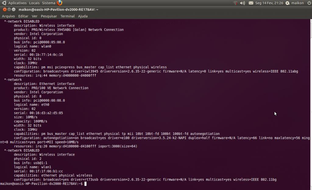

    Com a wireless ativada, execute o comando iwlist scanning. Coloque o resultado desse comando.

  • Autor do tópico
  • Caro colega, primeiro gostaria de agradecer por oferecer esta ajuda, valeu mesmo...
    Consegui conectar no ubuntu. E o que fiz? a mesma coisa que postei aí acima, apenas reiniciei o ubuntu e a caixa ficou ativa para ativar a rede wireless, após clicar com o botão direito do mouse na caixa de rede. Muito obrigado.:)
