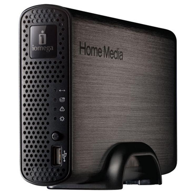

tenho um Iomega Home Media Network, alguém poderia me ajudar, como faço para instalar o sistema nele? já tentei um procedimento usando o linux, mas como não sei nada de linux, acabei falhando, esse procedimento que o FMWEB serve para esse? o meu é exatamente esse da foto:
O procedimento que tentei fazer
http://iomega.nas-central.org/wiki/Installing_firmware_on_a_new_disk_(Home_Media)
