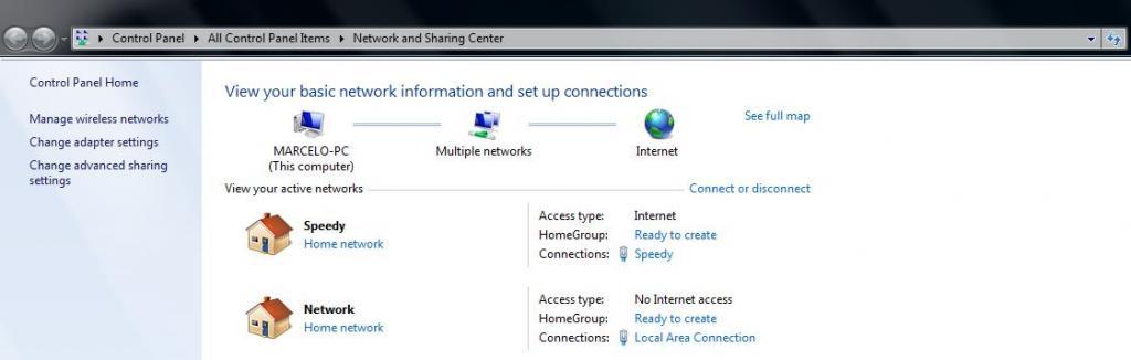

Eu uso Speedy que funciona perfeitamente com o cabo do modem conectado diretamente no notebook . As imagens A e B mostram isso.

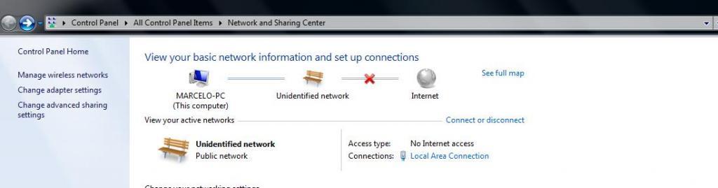

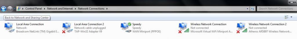

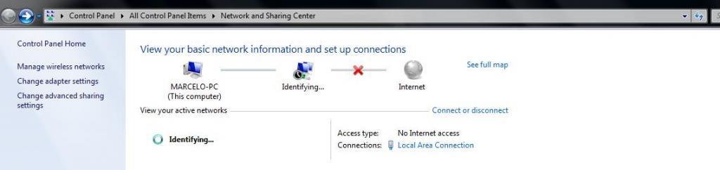

Eu abro o Network and Sharing Center e vejo que a rede fica lá como náo identificada e depos de um tempo muda para rede não identificada mas mesmo assim ainda não consigo abrir o programa de configurar a wireless.
As imagens C, D ,E mostram como fica.

Podem por favor encerrar o tópico. Problema resolvido. Era o roteador que 'quebrou' Fica a dica: se acontecer com alguém igual a imagemC é roteador com pau.
