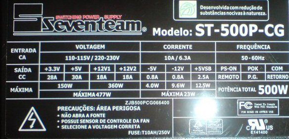

Sua fonte:
ST-500P-CG, veja você mesmo:
http://i137.photobucket.com/albums/q227/lafaller/SeventeamST-500P-CG.jpg
Ela entrega máximos 360 Watts nas linhas de 12 Volts. Isso faz dela uma fonte de 400 Watts pois os restantes 40 Watts é o que as linhas de 3,3 e 5 Volts, de sua config, demandarão. A Seventeam bota lá 500 Watts que é para pegar ratão, e pega..
Quanto a eficiência, dá para se ver ai que ela gira pelos 68% a 70% diria..
http://i137.photobucket.com/albums/q227/lafaller/Lafaller2/ST-500P-CG.jpg
Dá para se ver ai também que ela não tem PFC ativo e tem a maldita chavezinha de seleção de tensão ainda..
Ou seja, sua fonte é pior que essa dai,
http://www.megamamute.com.br/Fonte-400W-80-Plus-Bronze-HCG-400-ANTEC-350328.aspx/p?cbc=1
Que custa R$ 154, certamente menos que essa sua porcaria dai..
Só que essa dai tem homologação no Programa 80 plus de alta eficiência, com selo bronze o que significa eficiência superior a 82%, entrega também, como a sua, 360 Watts na linha de 12 Volts, ou seja, tem a mesmísima potência, e ainda tem PFC ativo, podendo operar de 90 a 265 Volts AC, direto sem chave seletora nenhuma..
