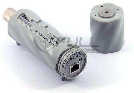

Ele tem potência máxima maior que os roteadores comuns, mas ele não é recomendado para uso indoor e sim outdoor.
Por que não se usa indoor? Apenas por que é mais caro? Ele não pega uma antena pequena, com conector SMA? E sem antena, dentro de casa, teria algum alcance?

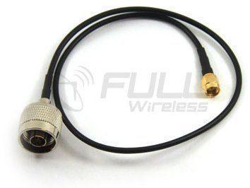

Uma conexão SMA:
Diz-se que as antenas típicas para bullet tem conector N...
Qual a diferença? Eles se parecem um bocado.
Isso seria tudo de cabo coaxial?
O Bullet é um AP.
Pode ser. O vídeo abaixo propõe usá-lo como cliente de provedor wireless. Desse modo, dele o cabo ethernet sairá para o computador ou roteador wifi do cliente.

Na verdade pode ser utilizado indoor, mas não é recomendado apenas.
Por causa do custo, do conector diferenciado (tornando qualquer atualização mais cara). Outro motivo que pode parecer absurdo é que ele possui uma potência acima da média. Assim, em ambientes com barreiras ou com outros aparelhos ele pode acabar oferecendo conexão, mas ela ser de baixa qualidade (por causa de interferências, reflexões) e como a conexão wireless é compartilhada nem sempre conseguir conectar todos clientes em único AP se torna uma vantagem.
Ele sem antena é o mesmo que um roteador comum sem antena, não consegue bom sinal.
em ambientes com barreiras ou com outros aparelhos ele [o bullet, que possui uma potência acima da média] pode acabar oferecendo conexão, mas ela ser de baixa qualidade (por causa de interferências, reflexões)

Resposta: conector SMA conector N
Pigtail com conector SMA e N-Macho

Este pigtail não funcionaria pois as antenas utilizam o outro par SMA.
Não entendi. O que é isso?

Olhe a foto do adaptador wireless e antena SMA e o pigtail que você colocou.
O conector da antena e do pigtail são do mesmo tipo, logo não é possível usar a antena.

Olhe a foto do adaptador wireless e antena SMA e o pigtail que você colocou. O conector da antena e do pigtail são do mesmo tipo, logo não é possível usar a antena.
Ah! Acho que com "par" você quer diferenciar entre conectores macho e fêmea, não é?
