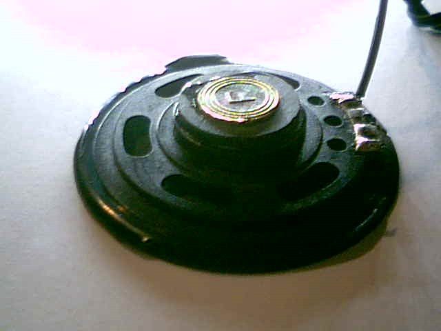

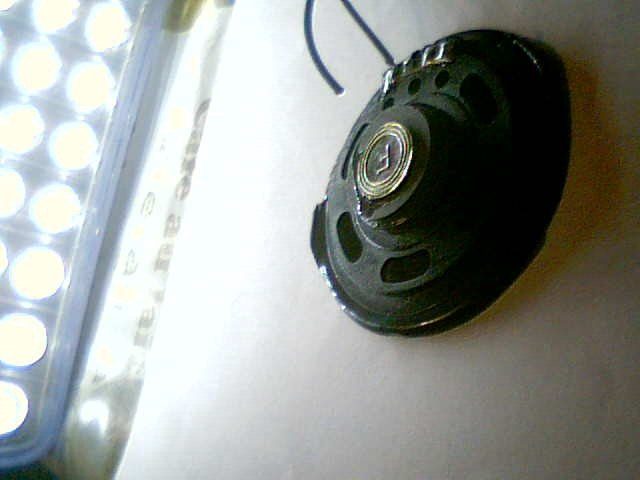

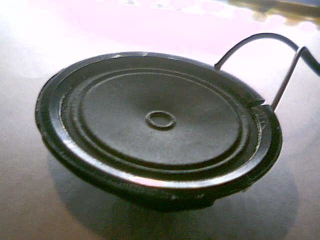

Ah, e , os falantes da minha caixinha(tda 2822m) são muito ''simples''... e inclusive parece aqueles que encontramos em brinquedos. vou tirar umas fotos e postar aqui, para você dar uma olhada... se for igual, sera mais fácil

Aqui estão algumas fotos que tirei dele. acabei rebentando um dos fios (kkkkkkkkkkk) mas depois eu soldo de novo. O diâmetro total é de aproximadamente 5,67 cm.
O meu provavelmente igual!
Eu não to com ele em casa.. mas é bem isso!
É uma caixinha de som normal de PC.. nem marca tem aosiduaiosdu
