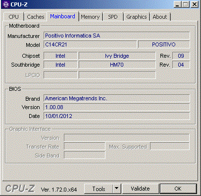

Opa bom dia , to com esse problema , so que , minha placa original queimou , ai comprei essa C14CR21 , E está com esse maldito problema , acredito que esse problema e devido a chipset , essa que esta nesse note e HM70 , QUE NÃO E COMPATIVEL , e também não acho essa placa com chipset HM75 , HM76 , meu processador e um ir 3210M , da terceira geração , veja que nem aparece o leitor grafico dessa linha que e a HD GRAPHICS 4000 , estou prourando essa placa e não acho alguem teria ? obrigado !

Pelo que vi na descrição dessa placa, não consta o modelo do seu processador. Você deve procurar outra placa que seja compatível. Veja a referencia da sua placa e compre uma com mesma referencia senão nada feito.
Pse o difícil esta sendo achar essa placa com o chipset de acordo com o processador , ja não sei mais o que eu faço , estou procurando e ainda nada, mais o problema de 30 min que as pessoas tem , e imcompatibilidade com o chipset !
Você sabe o modelo da sua placa antiga que deu defeito?
A14HV0X REV 4.0 essa ai , vou mandar em um tecnico que colocou essa , irei olhar o nome dessa aqui e o chipset , TALVEZ EU ESTEJA ERRADO E SEJA A BIOS , q ele colocou da positivo e n a original , mais realmente que problema osso de resolver ! mais uma vez irei tomar prejuízo !
