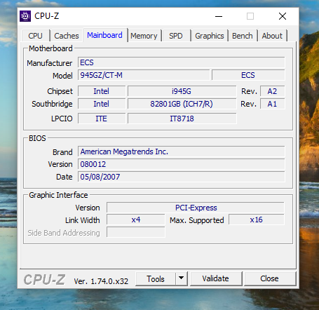

Ola , comprei uma CPU e veio esta placa  945GZ/CT-M o Problema é que não sei se ela é V1.0 ou V2.0
no CPU-z deu isso na versão olha
Essa placa não é uma H61H2-M2 como o próprio CPU-Z já indica. Mesmo assim não entendi do que você precisa. Qual é sua dúvida?
