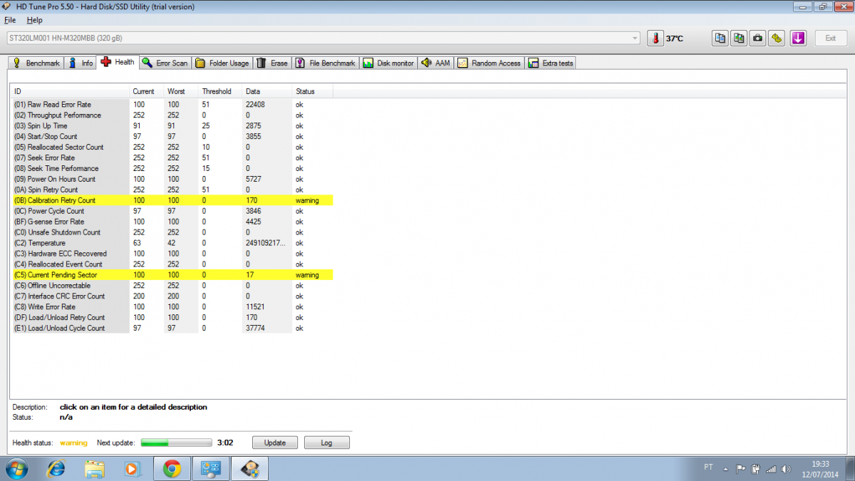

Olá,pessoal começou apresentar problemas no meu computador de uma hora pra outra do nada fui transferi arquivos da pasta na area de trabalho de 1 gb para o meu celular e o computador começou a travar e a tela ficava branca meio transparente deligava forçado e tentava de novo ate que formatei e o problema continuo sempre transferia arquivos formatei também o cartão do celular testei a memória com o memtest86+ e goldmemory e teve nenhum defeito ate que resolvi testar o HD com o HDTUNE e presentou esses problemas na imagem abaixo o que seria?

Nessa HD há bad blocks não foram realocados e isso causa problemas de leitura e escrita no HD por isso você tem esses problemas com cópias de arquivos. o ideal é substituir o HD.
abraços
Seu Hd comeca a apresentar alguns problemas e você deve estar atento a isso
os parametros setados como em observacao sao o CALIBRATION RETRY COUNT E CURRENT PENDING SECTOR  e significam que:
CALIBRATION RETRY COUNT: registram tentativas de inicio da rotacao até a chegada da velocidade normal de funcionamento.. se esse valor aumenta, indica um inicio de problemas mecanicos do hd
CURRENT PENDING SECTOR: Contagem de setores "instáveis" (à espera de ser remapeado, por causa de erros de leitura irrecuperáveis). Se um setor instável posteriormente é lido com sucesso, o setor é remapeada e este valor é reduzido. esse parametro é grave pois indica que o hd contem setores ruins e que deixou-os para serem remapeados depois e caso continuem apenas acumulando sem remapear devidamente então eles nunca serão remapeados de fato

Porque você acha que seria um dos slots da memória ? além de testar no hdtune testei em outro programa e deu a mesma coisa acredito que seja o hd mesmo pelo defeito apresentado claramente nos programas e ja fiz teste na memória e está tudo bem mais vou colocar no outro slot pra ver ...

Sim pesquisei sobre esses defeitos primeiramente achei que era a memória fiz teste e deu tudo certo vi esses erros no hdtune ja comecei achar que era o hd eo programa deixa claro também como eu testei em outro vou comprar outro hd mais agora não tem como e eu tenho que passar os arquivo pro meu celular e por causa desse problema no hd não da tem outro forma de passar?
Só da o problema quando eu tento transferir os arquivos meus arquivos que baixei as músicas e os números de current peding sector aumenta como mostra na imagem data:17 agora ta 20 sempre quando trava!!
OBS: Sempre que tento transferi esses arquivos músicas que baixaei 1,40gb ocorre o travamento  e fui colocar umas dessas músicas para tocar ocorreu um travamento e agora o current peding sector aumentou para 21 estava 2o agora ta 21 parece que ocorre só o erro  no sector que esses arquivos estão!?

Você poderia executar o teste ( quick test ) da aba "error scan" do HD Tune para ter uma ideia onde estão se formando esses setores ruins do HD ( se no início, se no meio ou se no final ).
Fiz a cópia pra outro diretório e mesma coisa fiz o teste no error scan mais não terminei porque travo o ERROR AT ficou entre 161000 e 166000mib  relamente tem setores defeituoso melhor trocar de hd porque se eu deixar a parte que ta defeituosa sem usar vaiadianta nada porque devo perder uns 10gb ou mais não terminou.
