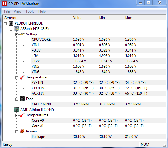

Vamos à dúvida: destravei o segundo núcleo desse processador e pelo que vejo esse segundo núcleo está funcionando (ainda falta o stress test) entretanto percebi que o sensor meio que "buga" e não mede a temperatura dos núcleos.
Segue as temps. do HWMonitor.

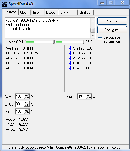

E temps no SpeedFan.

Quando você destrava um núcleo, você perde as leituras de temperatura dos núcleos. Mas você ainda tem a leitura do soquete, northbridge, etc, mas não é a mesma coisa. Aqui você pode ter uma explicação melhor sobre os valores: http://www.tomshardware.com/answers/id-2008484/hwmonitor-cpuid-cputin-auxtin-systin-tmpin3.html
A temp do CPUTIN e AUXTIN estão altas no máximo, mas tente com outro programa. O Speedfan está dando uma temperatura baixa, mas deve estar em repouso. Fique ligado, pois sem a temperatura do core você precisa de uma boa refrigeração. Mas veja com outros programas também.

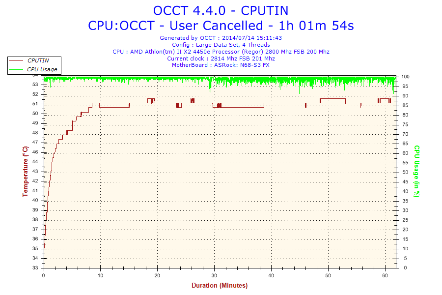

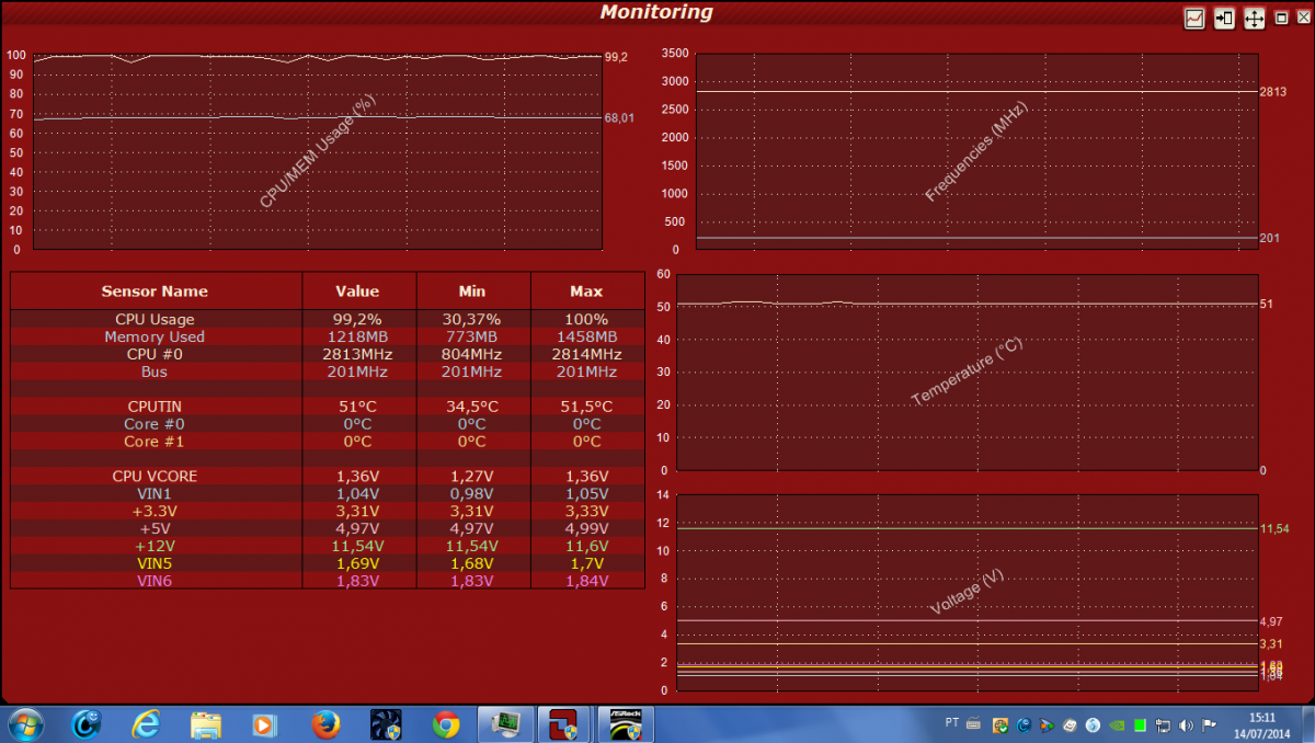

Então galera do fórum e meu amigo @Contiusa como eu disse fiz o teste por cerca de uma hora de todos núcleos desse processador e não tive erros e/ou travamentos o que me dá mais certeza de que o 2º núcleo está funcionando.
Mas vamos ao que interessa. As ScreenShots.
1- Tela geral de monitoramento do OCCT:
post-722362-0-29822900-1405361946_thumb.
2- Screenshot da CPUTIN gerada pelo próprio OCCT
post-722362-0-25187400-1405362025_thumb.

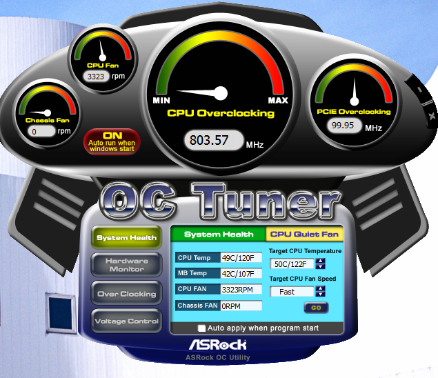

3- ScreenShot do ASRock OC Tuner (com atraso de um segundo no print abaixou 1ºC, mas estava marcando 50ºC na CPU)
post-722362-0-20848100-1405362000_thumb.
Obs: não coloquei a foto das temperaturas dos núcleos porque está claro que os sensores não monitoram a temperatura após o destravamento do núcleo.
50ºC em stress test está muito bom. Eu não sei o limite sugerido de temperatura do Sempron, mas geralmente fica entre 62ºC e 67ºC. Acho que dá para desencucar. Mas veja no site da AMD a temperatura máxima sugerida. E depois confira as temperaturas de vez em quando, só para ficar ligado.
