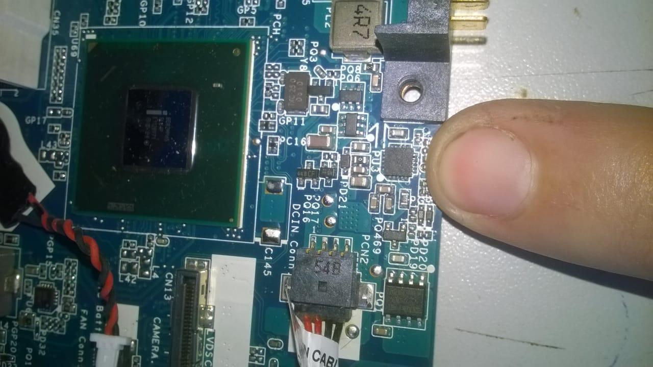

Estou com Sony Vaio modelo SVE151J11X placa modelo DAOHK5PI6E0 com este mesmo defeito citado aqui no fórum já fiz vários teste na placa e o único componente que estou suspeitando mais não tenho como testar ainda é este CI que regula carga bateria e alimentação ele esta aquecendo bastante estou suspeitando que seja ele mais aqui onde eu moro não acho onde compra.

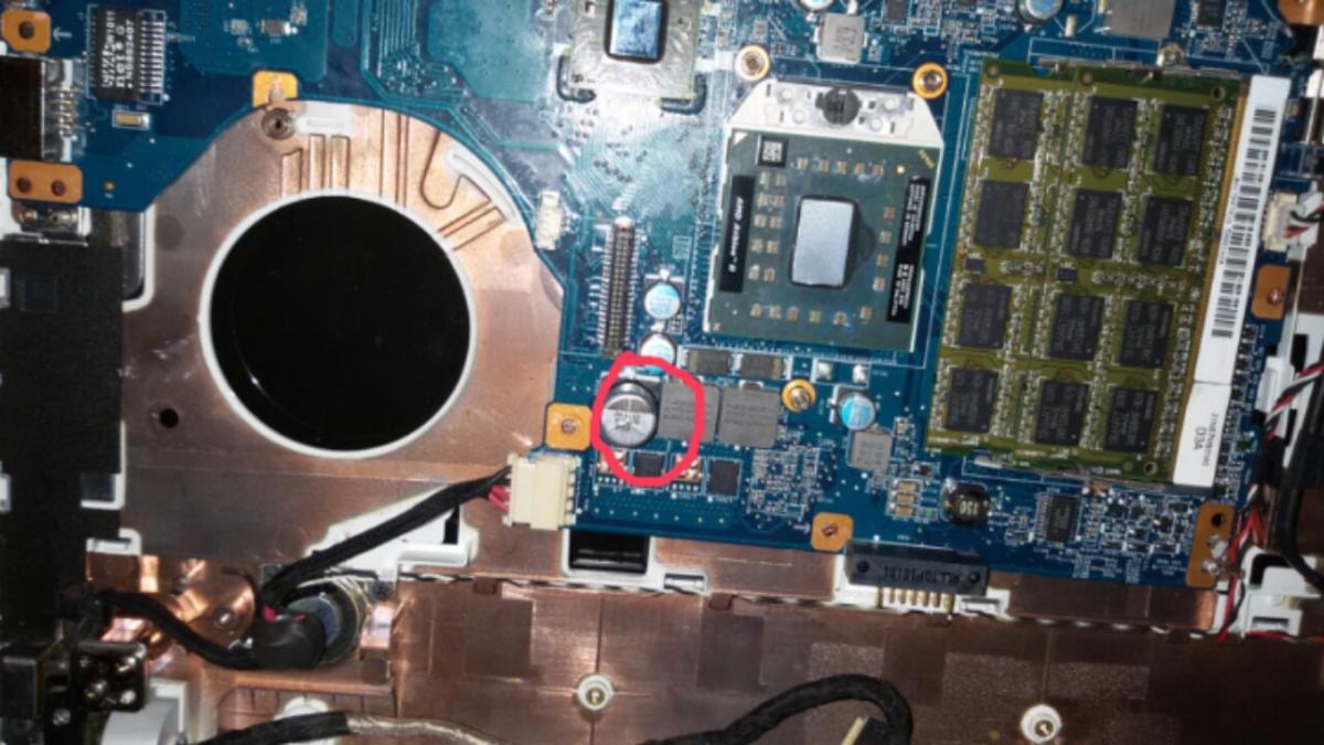

Em 22/02/2015 às 17:54, jadersonaragao15 disse:
Consegui eram dois capacitores
IMG-20150221-WA0004.jpgqual capacitor??

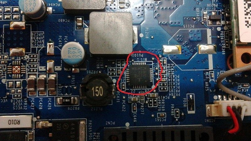

AQui galera pra ainda ta com esse notebook com este problema são dois capacitores do lado do (Ci  PU3) do lado conector da entrada bateria são dois capacitores do lado do  PU3  do lado esquerdo e do lado direito Meça no multimetro se eles derem curto pode tirar e ser feliz :) sao els dois tanto serve esse modelo como outro sony pcg-61711x :)68da818e-18d0-4316-ab7d-c79338734119.thumb.jpg.b3f36facff6c240646effa13b0f07ca1.jpg
