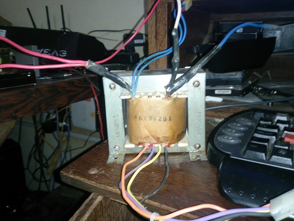

Salve salve povo do CdH. Venho aqui hoje pedir ajuda para identificar um transformador:
Consegui um transformador de um velho no-break, um SMS de 1200VA, 127v, com fusivel de 25A. Minha ideia com esse transformador é copiar na cara dura mermoo uma fonte ajustável que nosso grande faller postou a uns 3 anos atrás nesse post.Minha ideia é fazer basicamente a mesma fonte, e para isso preciso identificar este transformador.
Pelo que li no post, o faller inverteu o trafo, usando o primario original como secundario:
"Veja ai, na foto abaixo que a potência do mesmo é de 300VA, e a corrente no fusível da bateria é de 20 Amperes. Isso demonstra que a corrente de pra mimário do mesmo, como no-break, poderia estar estimada em algo como 15 Amperes de pico (esse enrolamento passaria a ser o secundário do transformador na nova fonte)"
Para tal, preciso identificar onde eu ligaria os 127v para conseguir os 12v ou pelo menos para fazer uma medição. Postarei algumas fotos nos anexos, com as devidas anotações de testes de continuidade feitas nos fios e agradeço muito a ajuda de vocês para qualquer informação que possa ajudar.
Abraços

Aqueles 4 fios nas cores laranja, violeta amarelo e preto, ao meu ver, são duas bobinas que vais usar como primário, de 110 Volts cada uma.. Se ligadas em paralelo e com a fase correta servem para ligação no 110 Volts. Se ligadas em série, também com adequada polaridade, serve para ligar em 220 Volts..

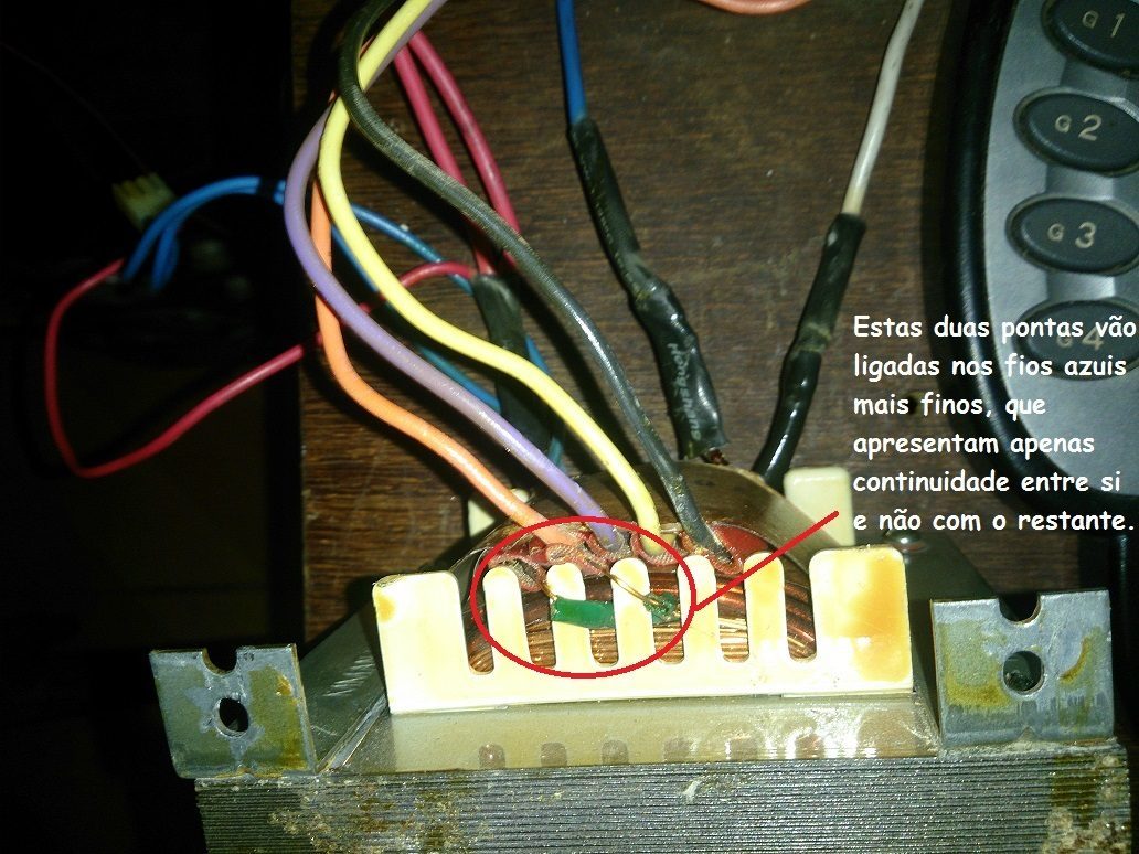

Os dois fios azuis, conforme for a tensão dessa bobina, podem ser usados para elaboração de fonte independente e isolada galvanicamente para ser usada para alimentar um amperímetro para equipar a fonte..
Os outros 3 fios, mais grossos, compõem um enrolamento de alta corrente, com CT.. No meu caso desconsiderei o CT e usei a bobina de ponta a ponta, dois fios somente e retifiquei com ponte retificadora.. (fios de cor vermelho, branco e azul. Apostaria ser o vermelho o CT)
Uma lâmpada série é um dos modos com o qual se pode casar as fases, de modo correto, das bobinas do primário. Liga-se de forma a ter continuidade e se alimenta a mesma com a rede AC, via lâmpada série.. Se tudo estiver bem a lâmpada série não se manterá acesa, mostrando que a fase das bobinas foi corretamente escolhida..
Ai, aproveitando estar alimentado o transformador, se mede a tensão em dois dos fio grossos, bem como aqueles azuis..

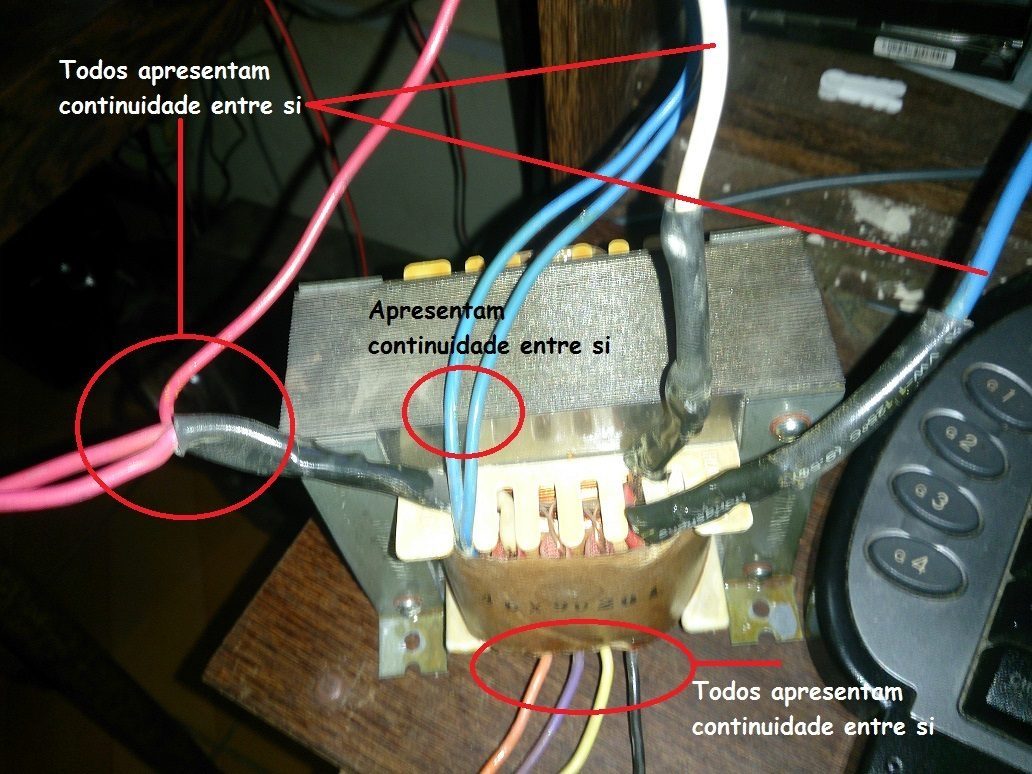

Se você estiver correto, o autor se equivocou ao mencionar que "todos possuem continuidade entre si" ou vice versa. Algumas opções: está ligado a algo ainda; são 0-110-127-220; está em curto;por ser modelo 127, já podem ser duas bobinas em paralelo conectadas internamente; n.d.a. Sugiro medir a resistência e não apenas a continuidade. Informe o valor

 Ao olhar a fiação do trafo tambem pensei se tratar de um 0-110-127-220, mas me lembrei que ele pertence a um nobreak monovolt e sim, todos os fios possuem continuidade entre si.

Fiz testes de fuga e curto entre o primario e o secuntario e os fios azuis mais finos e em nenhum dos casos apresentou alteração.(Usei escala de 2M e 20M)
Como dito pela Isadora, esta bobina do primario pode estar em curto, a resistencia dela esta muito baixa para um primario. Providenciarei o teste com a lampada e caso tudo corra bem, testo as tensões no secundario.

Como determinado pelo rotulo, era um nobreak monovolt de 127v, então não haveria um center tape para o 220v, sendo assim, energizei o fio preto + fio laranja (Entremidades do primario) com a lampada em serie:
-Lampada não se acendeu;
-Assumindo o fio preto como um comum, testei as tensões no primario mantendo a alimentação no preto + laranja:
          -Preto + Amarelo = 110v
          -Preto + Roxo= 90v
                Isso, depois de testado fez sentido, levando em conta que nobreaks tentam fazer uma estabilização da rede elétrica, então ele tem tensões menores que são acionadas por relés sempre que se                 detecta uma tensão maior. (Fui conferir na placa e realmente cada fio, o laranja, roxo e amarelo vai a um relé diferente) E com isso, creio que a Isadora esta certa, parecem ser 3 bobinas em                      paralelo, para que possa ser feita a redução da tensão ali mesmo no primario para que o nobreak possa "estabilizar" a tensão de entrada antes da bateria.
-Ausência de sons e vibrações no trafo;
-Tensões no secundario:
     -Branco + Azul = 13v
     -Branco + Vermelho OU Azul + vermelho = 6,5v
     -Azuis mais finos entre si = 17v
           Levando isso em consideração, faller esta certo e o fio vermelho do secundario é o CT e os fios azuis são de uma bobina independente.
Bom, creio que solucionamos o caso. Ja que consegui a medição de todas as tensões, o trafo esta OK, posso prosseguir com a montagem da fonte. Só para finalizar, algum de vocês acha necessario fazer um teste alimentando outros fios? Ex: Preto + amarelo, Preto + Roxo, Amarelo + roxo, etc... Ou seria perda de tempo e poderia danificar o trafo?
