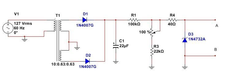

Estou trabalhando em um projeto para faculdade e preciso montar um sensor de tensão alternada com arduino. Montei o circuito da foto. É um transformador de 8 + 8 que abaixa a tensão da rede, sem seguida é feita a retificação e filtragem. Nos pontos A e B chega uma tensão de aproximadamente 10V, como a entrada do arduino é 5 V preciso limitar essa tensão e fiz isso usando um zener de 4,7 V, porém ao colocá-lo no circuito a tensão nos pontos A e B caiu para 3V? Não sei onde estou errando alguém que entenda de eletrônica pode me ajudar? Obs.: Simulando o mesmo circuito no multisim, ficou certo a tensão ficou limitada em 4,8V.

100k tá muito alto. R3 22k tá muito baixo apesar de não conseguir identificar o trimpot 100%. R4 40R não tem muito sentido. Ah e C1 vai provocar um delay entre presença e ausência do ac

Esse seu circuito é complicado demais. Sugiro que uses um desses optoacopladores para detecção de AC, tipo o MOC3041. Talvez o único problema é que ele detecta somente os pontos em que a tensão atravessa 0 V, mas outros podem não ser assim.

Se voce ligou esse circuito com o zener numa entrada analógica do Arduíno, a tensão deve cair mesmo, pois a impedância na entrada é de cerca de 50k, e como seus componentes tem todos valores muito altos, isso afeta o seu circuito, fazendo diminuir a tensão.

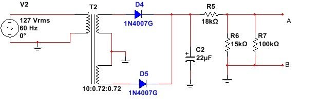

Obrigado a todos pela ajuda, simplifiquei o circuito um pouco, mas queria saber como calculo para colocar um zener na saída pois queria uma proteção se a tensão AC subir muito na rede não passaria o limite de 5 V nos pontos A B.
Fiz um circuito assim; testei montando na protobord e funcionou, conseguir ficar com 5 V na saída. Não conheço esse outro método para ler tensão AC, caso alguém pudesse me explicar um outro método de leitura mais simples, a unica questão é que eu tenho que montar o circuito não posso comprar o sensor pronto.

Dá pra usar apenas um optoacoplador comum tipo 4N25 cujo led é ligado no lugar de C2 (este cai fora). Resistor de 22K em série.
O coletor entra numa entrada interrupção do ATMEGA (não gosto de falar ARDUINO porque uso apenas o hardware e não a IDE) devidamente configurada com resistor interno de PULL-UP.
Um contador programado para um tempo de 9mS para estouro que também gera uma interrupção indicando que faltou uma fase, que já indica falta de CA. Não tem problema se precisa de tempo maior.
A interrupção de entrada vai recarregar o contador para que ele não estoure enquanto tiver pulsos a cada 8.3mS
O resto dos componentes também são eliminados.
Não sei se fui claro. Estou sem tempo pra desenhar.

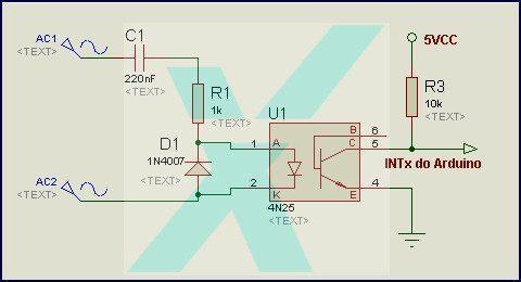

Veja como fica simples:
Nem precisa do trafo, o próprio opto faz o isolamento da rede.
O capacitor é usado como resistor, usando a reatância capacitiva, assim não precisa de resistor de potência.
Neste caso a reatância será:
Xc=1/(6,28 * 60 * 0,000.000.22) = 12063ohm
Agora se preferir pode usar 1 resistor de 12K x 3W
Neste caso, como a frequência de saída será de 60Hz, o timer deve ser programado para no mínimo 20mS, ou o tempo de atraso que quiser entre a queda de CA e a geração de interrupção interna deste timer.

.. agora se o lance da interrupção lhe parecer complicado, que tal um capacitor chute 10uF entre 4 e 5 do 4n25? o que vai ocorrer: 0v=ac presente, 5V=ausente. Tem o lance do delay que acho que já falei mas de repente dá pra conviver com ele.
+1 opção (que quero falar uma vez só) é "sem" isolação. Um resistor chute 2M2 0,5W em cada fase da rede ac aplicados direto nos pinos do mc (com mais alguma coisinha pra condicionar). Não dá choque nem nada e nem pifa o mc. Pode até ligar em 220. Mas isso é pra outra fase evolutiva. xapralá...
Ok, muito obrigado a todos, vou estudar essa questão do optoacoplador, só uma ultima dúvida no esquema mostrado pelo xykoTE, o terminal indicado por "INTx do arduino" que eu devo ligar na entrada analógica do microcontrolador?
