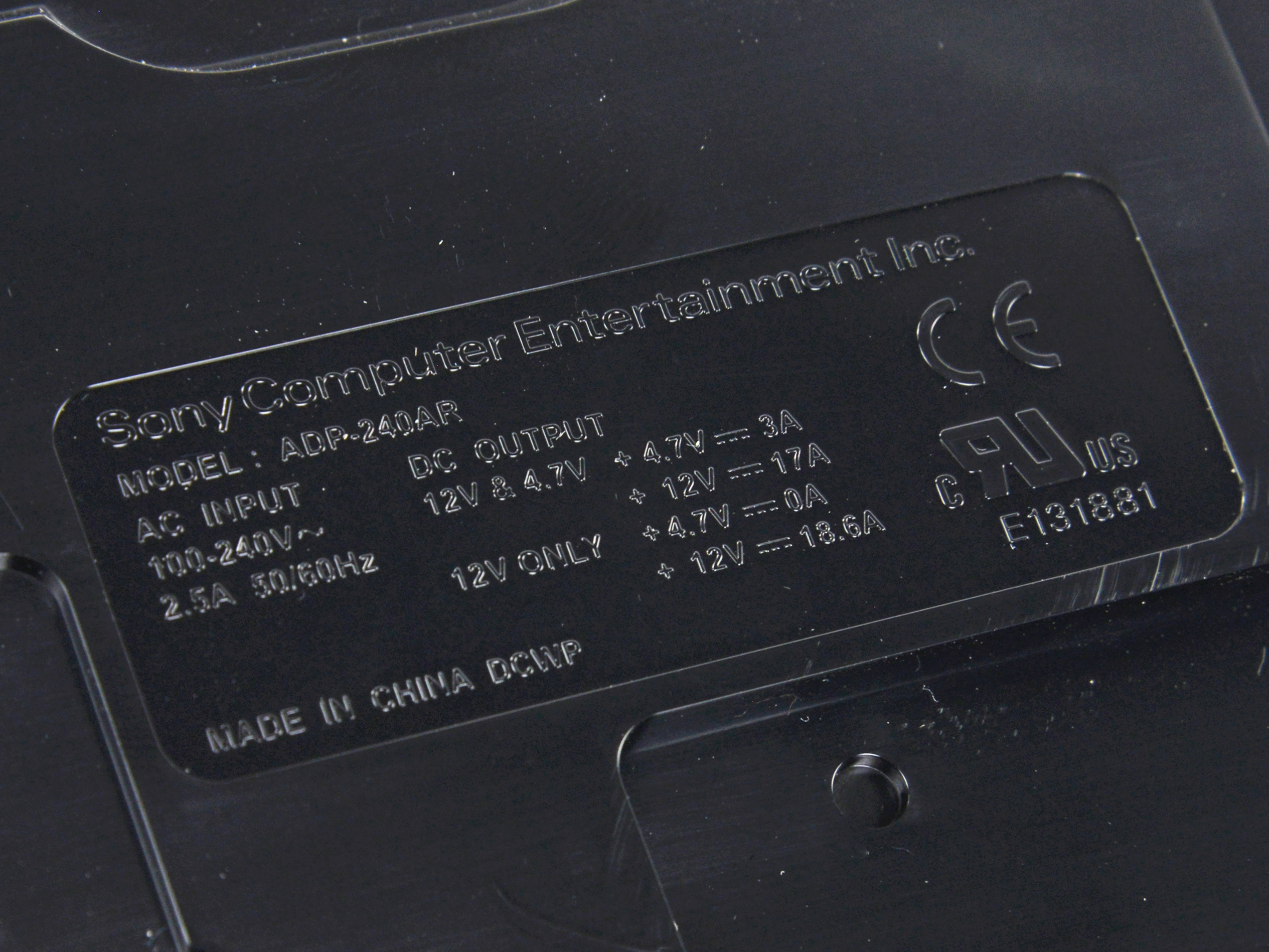

2,1A em 110v equivale a 231watts, não VA's. Lembre-se que 1 VA não equivale a 1watt.
Apesar do que você disse no primeiro post, me sinto na obrigação de lhe mostrar este link:
https://www.ifixit.com/Teardown/PlayStation+4+Teardown/19493#s54783
E mais especificamente, esta imagem:
https://d3nevzfk7ii3be.cloudfront.net/igi/CrZGVokwHP1E3OiU
Se você gosta de seguir o que o fabricante diz, porque você não segue o que o fabricante da fonte diz?
Isso já não é "tenho um amigo que..", é uma prova concreta de que a fonte do PS4 é full range. Mais prova que isso, só você desmontando o seu e vendo com os seus próprios olhos, o que apesar de não ter que desmontar praticamente nada do console para conseguir ver, necessita a remoção de um dos lacres de garantia anulando-a, então se precisar ver com seus próprios olhos, recomendo que faça isso depois de 1 ano de uso, quando a garantia expirar (e você poderá aproveitar para limpar o fan do PS4, que após 1 ano de uso já deverá ter alguma poeira acumulada).
