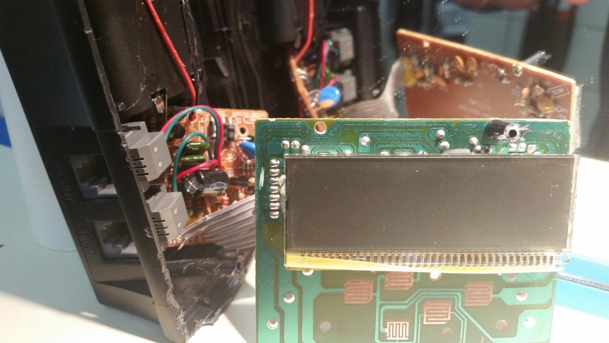

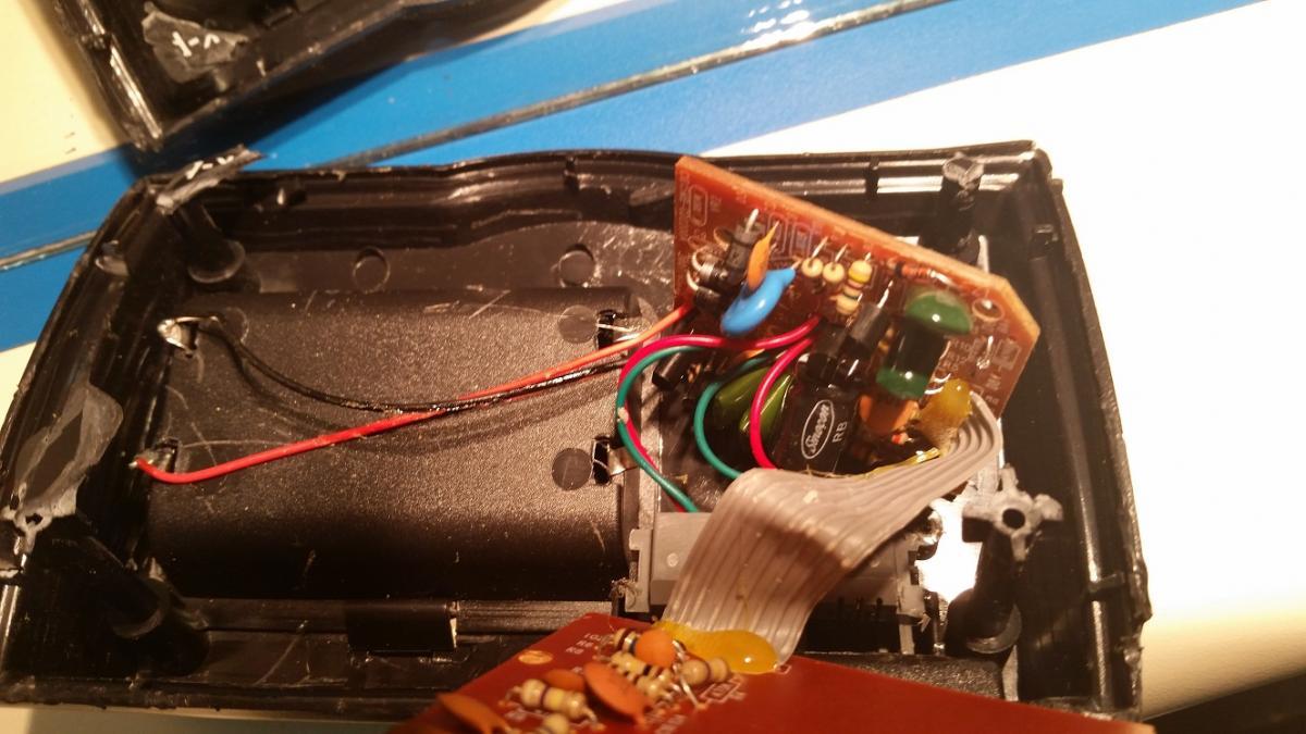

Hackear um bina pra receber informações no arduino
Com base no projeto desse: http://oliversmith.io/technology/2011/10/02/mqtt-caller-display-hacking-the-bt-caller-display-50-serial-port/
quero que o meu bina (usado) fotos anexas, possam transferir dados digitais pro arduino (ao invés desses dados irem pra lcd do bina)
preciso de dicas e/ou
um freela

@neuberfran,
Esse seu bina tem uma porta serial de saída ? Se tiver é exatamente igual. Se não tiver, não dá.

tem como você ampliar a foto e me ajudar a responder ???? (nao vi nem Ci nele e olha que olhei varias vezes
(em todo caso hoje achei uma placa de fax modem aqui e ..............o projeto continuara de alguma forma
O DTMF é transmitido no intervalo dos pulsos de ring, e são vários caracteres nesse tempo. Ainda não achei a norma brasileira sobre o tal de BINA, mas creio que hoje em dia o Brasil também aceita a norma FSK, que é adotada em mais de meio mundo.
De qualquer maneira, se o autor não quer projetar uma placa e escrever o software, não vai adiantar nada....

@neuberfran,
Se ele não possui uma saída tipo serial, não dá. Existe uma chance muito pequena mas muito trabalhosa, que é voce descobrir qual é esse display esquisito que tá no seu Bina, e achar toda a documentação de como ele funciona, identificar os sinais todos, e decodificar a comunicação entre p display e o resto do circuito.
E pode por trabalhoso nisso, porque pela foto esse display não é um dos mais conheçidos....
Paulo
