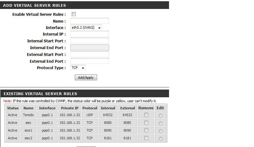

Entrei no roteador e fiz as configurações no item "Virtual Server" como segue abaixo, bem como configurei IP fixo para minha máquina.
As portas configuradas foram 8080, 8090, 8181
Fui em advanced > Virtual Server e fiz as configurações, porém sem exito, não consigo chegar na minha máquina quando acesso de fora.
Product Page : DMG-6661
Active     sice1     ppp0.1     192.168.1.32     TCP     8090     8090
Active     sice1     ppp0.1     192.168.1.32     TCP     8080     8080
Active     sice1     ppp0.1     192.168.1.32     TCP     8181     8181
Essas portas ja estão abertas no meu firewall, pore´m eu ate desabilitei o firewall só para testas mas nada.
Alguem sabe como consigo fazer esse redirecionamento de porta funcionar. O IP externo para eu acessar minhas coisas esta configurado com Dynamic DNS e esse quando digito bate no roteador da vivo, o problema realmente é quando digito a porta, não redireciona.
No site da vivo so achei essa configuração, porém foi o que eu fiz e não resolveu.

Ontem cheguei em casa desabilitei o Virtual Server e configurei o DMZ, que foi uma configuração bem simples até. Configurei o IP do meu noteBook no DMZ. Além disso deixei o IP fixo e dasabilitei o firewall.
Eu dei o comando netstat -an (para ver as portas que estão abertas e foi listado corretamente.)
Continua na mesma, quando eu digito o endereço externo que tenho configurado bate certinho do roteador da Vivo o D-link 6661, porém dai para frente nada acontece, não redireciona para a porta ou mesmo o DMZ parece que nem foi configurado.
Uma coisa que lembrei agora escrevendo o post e de ver se tenho ou não ant-virus na minha máquina, pois como é uma máquina de teste não lembro se coloquei ant-virus nela, caso tenha acredito que isso pode impactar tb.
Hoje vou verificar isso.
Vi que tem um post da D-link ai, hoje vou ver o manual que o pessoal colocou ai, já agradeço a ajuda tb.
Tudo bem, Pessoal.
Segui a configuração do manual de vocês, porém nada mudou o D-Link continua sem redirecionar as portas. Antes eu tinha uma Tp-Link com as porta direcionadas e funcionava perfeitamente, veio o pessoal da vivo e colocou esse roteador com VLAN que o meu não tem ai fui obrigado a usar ele e tudo parou de funcionar.
Usei a seguinte configuração
Active siec eth5.2 192.168.1.50 BOTH 8080 8080 Active siec eth5.2 192.168.1.50 BOTH 8181 8181
depois usei
Active siec ppp0.1 192.168.1.50 BOTH 8080 8080 Active siec ppp0.1 192.168.1.50 BOTH 8181 8181
Nada mudou, configurei IP fixo, desativei antivírus, firewall.
Nada, não redireciona as portas de maneira alguma.

Uso o DMG-6661 e fiz o redir de portas sem nenhum problema.
porta 88, 89, 2121, 10050 até 10052, 3389 , 1723, 161, 2222.
Quando escolher o protocolo, sempre coloquei BOTH. Sempre uso ip fixo fora do escopo do DHCP.
A interface é a ppp0.1.
O problema que podem estar enfrentando pode ser nas regras de entrada do firewall.
segue meu exemplo de firewall, esta totalmente aberto.
Name                        Interface  Type  Default Action
WAN1_FIREWALL   ppp0.1     In         Permit
WAN2_FIREWALL   eth5.2      In         Permit
WAN3G_FIREWALL ppp1       In         Permit
WAN1_OUT              ppp0.1    Out       Permit
