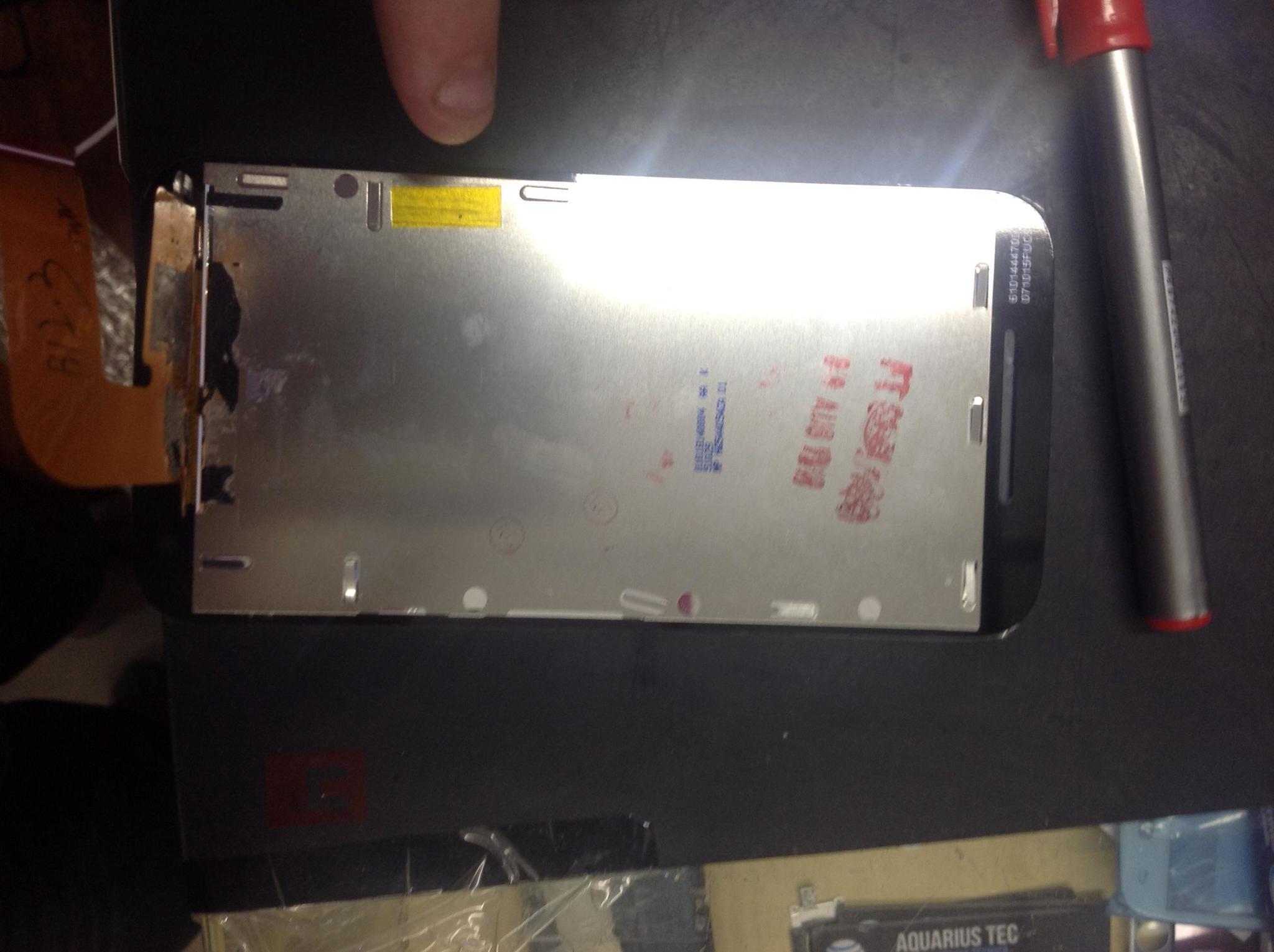

Quando efetuaram a troca da tela tiraram o adesivo amarelo da antiga e colocaram na nova? Como esse aqui q estou apontando?
Ele evita q o encaixe entre em contato com o metal da placa e de curto. Se não colocou pode ser que tenha dado curto e estou procurando como resolver, descobrindo crio um tópico.

Pessoal.. tive o mesmo problema com o MOTO G3. Testei a tela antes de fechar o aparelho, funcionou. Após fechar não prestei atenção e não isolei a tela onde o flex encosta. Resultado, queimou o circuito de imagem do aparelho. Tive que trocar em BH tive que pagar R$ 50,00, pois não tinha tempo de procurar a solução pra eu mesmo fazer na internet. Mas resolveu.
