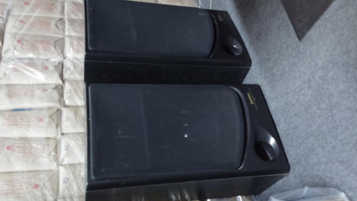

Eai galera, a situação é a seguinte: o vizinho ia pôr um mini-system muito antigo fora e eu peguei pra mim. O aparelho não funciona mas as caixas sim, elas possuem os conectores RCA já, ai foi fácil ligar elas no PC, porém o som sai muito baixo. Deduzi que falta um amplificador, mas tem de R$ 1,00 a R$ 1.000,00 reais.
O que acham? qual a melhor solução pra fazer essas caixinhas tocarem legal?
Vou anexar as fotos das caixas.

O som sai baixo porque as caixas de som são pesadas para tocarem em uma saída de fone de ouvido, tu tens q arrumar um amplificador ^^ tem como tu medir o tamanho dessas caixas aí?
30cm x 22cm e altura 53,5cm
consegui descobrir a potencia no mercado livre de um cara que quer vender umas iguais, é 25 watts em 08 ohms, é o que diz lá, pois eu não entendo bulhufas HAUHAUHUA

Veja qual é a potencia de saída RMS do aparelho mini-system que usava essas caixas originalmente.
Compre um amplificador que tenha a mesma potencia de saída RMS.
